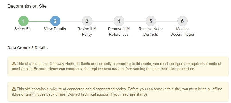

  1. En el paso 2 (Ver detalles), revisa las advertencias relacionadas con el sitio que seleccionaste para eliminar.
    Decomisionar sitio Paso 2 advertencias sobre el sitio
    En estos casos aparece un aviso:
    • El sitio incluye un nodo Gateway. Si actualmente hay clientes de S3 conectados a este nodo, debes configurar un nodo equivalente en otro sitio. Asegúrate de que los clientes puedan conectarse al nodo de reemplazo antes de continuar con el procedimiento de decomisionar.
    • El sitio contiene una combinación de nodos conectados (Icono de alerta: marca de verificación verde) y nodos desconectados (Icono alarma gris administrativamente inactivo o Icono Alarma Azul Desconocido). Antes de poder eliminar este sitio, debes volver a poner en línea todos los nodos que están fuera de línea.

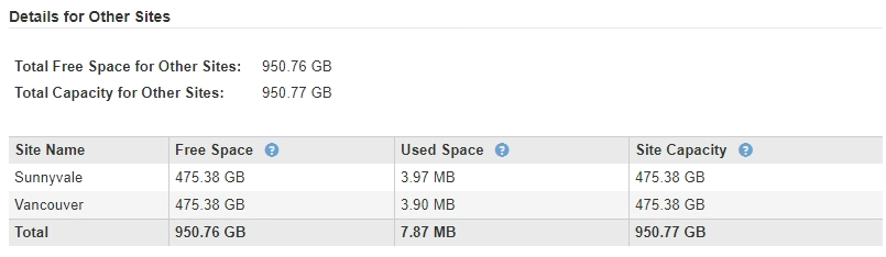

  3. En la sección Detalles de otros emplazamientos de la página, comprueba cuánto espacio hay disponible en los demás emplazamientos de tu grid.
    Decomisionar sitio Paso 2 ver detalles de otros sitios
    Si estás descomisionando un sitio conectado y planeas usar ILM para mover los datos de objetos del sitio seleccionado (en vez de simplemente eliminarlos), debes asegurarte de que los otros sitios tengan suficiente capacidad para alojar los datos movidos y que quede capacidad adecuada para el crecimiento futuro.
    Nota Aparecerá una advertencia si el Espacio utilizado del sitio que deseas eliminar es mayor que el Espacio libre total para otros sitios. Para asegurarte de que dispones de suficiente capacidad de almacenamiento tras la eliminación del sitio, es posible que tengas que realizar una expansión antes de llevar a cabo este procedimiento.
