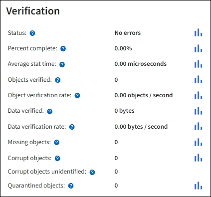

      • Para comprobar la verificación de los datos de los objetos replicados, consulta los atributos de la sección Verificación.
        Nodos > Nodo de almacenamiento > Objeto > Verificación

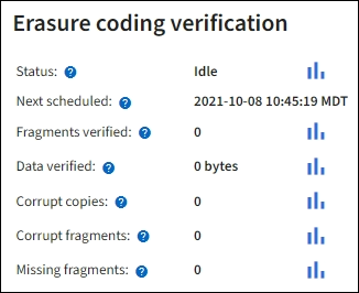

      • Para comprobar la verificación de fragmentos con código de borrado, selecciona Storage Node > ILM y consulta los atributos en la sección de verificación de codificación de borrado.
        Nodos > Nodo de almacenamiento > ILM > Verificación de EC
    Selecciona el signo de interrogación signo de interrogación junto al nombre de un atributo para mostrar el texto de ayuda.

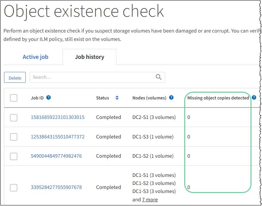

  2. Revisa los resultados de los trabajos de comprobación de la existencia de objetos:
    1. Selecciona Mantenimiento > Comprobación de existencia de objetos > Historial de trabajos.
    2. Revisa la columna «Copias de objetos perdidas detectadas». Si algún trabajo ha dado como resultado 100 o más copias de objetos perdidas y se ha activado la alerta Objetos potencialmente perdidos, ponte en contacto con soporte técnico.
      Historial de tareas de comprobación de la existencia de objetos
