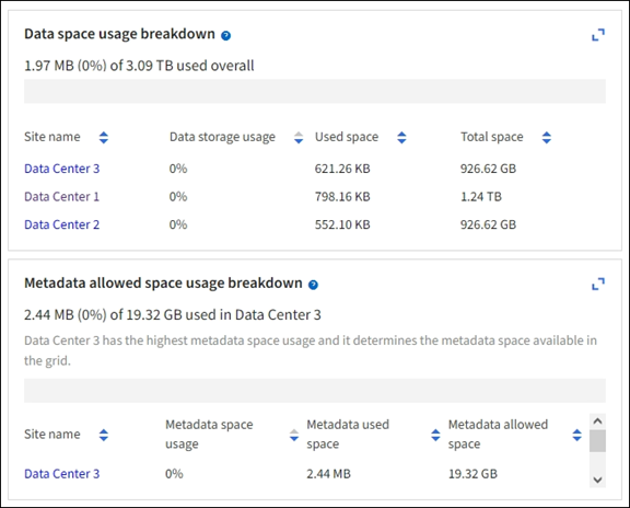

  1. Evalúa cuánto espacio de almacenamiento hay disponible para toda la grid y para cada centro de datos.
    1. Selecciona Dashboard > Overview.
    2. Fíjate en los valores que aparecen en las fichas «Desglose del uso del espacio de datos» y «Desglose del uso del espacio permitido para metadatos». En cada ficha se indica el porcentaje de uso del almacenamiento, la capacidad del espacio utilizado y el espacio total disponible o permitido por sitio.
      Nota El resumen no incluye los soportes de archivo.
    Desglose del uso del espacio de datos y metadatos

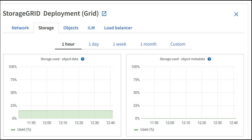

  2. Utiliza la página «Nodos» para obtener más detalles sobre cuánto espacio de almacenamiento se ha utilizado y cuánto queda disponible en la grid para los datos de objetos y los metadatos de objetos.
    1. Selecciona Nodos.
    2. Selecciona grid > Storage.
      Pestaña de almacenamiento de la implementación de nodos
    3. Coloca el cursor sobre los gráficos Almacenamiento utilizado - datos de objetos y Almacenamiento utilizado - metadatos de objetos para ver cuánto almacenamiento de objetos y cuánto almacenamiento de metadatos de objetos hay disponible para toda la grid, y cuánto se ha utilizado a lo largo del tiempo.
