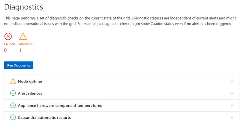

  1. Selecciona Soporte > Herramientas > Diagnóstico.
    Aparece la página de Diagnósticos y se muestran los resultados de cada comprobación de diagnóstico. Los resultados se ordenan por gravedad (Precaución, Atención y luego Normal). Dentro de cada gravedad, los resultados se ordenan alfabéticamente.
    En este ejemplo, un diagnóstico tiene el estado Atención y tres diagnósticos tienen el estado Normal.
    Página de diagnósticos de soporte

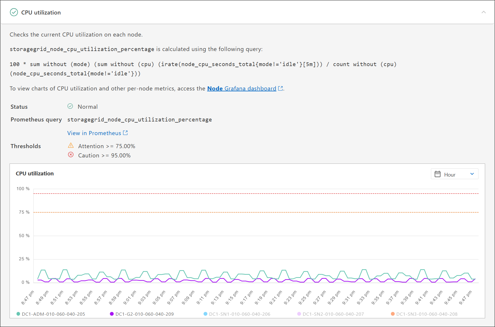

    • Valores de estado: Un gráfico y una tabla (la tabla no aparece en la captura de pantalla) que muestran el estado y el valor del diagnóstico en todo el sistema StorageGRID. En este ejemplo, la utilización de CPU actual para cada nodo de un sistema StorageGRID se muestra. Todos los valores de los nodos están por debajo de los umbrales de Atención y Precaución, así que el estado general del diagnóstico es Normal.
      Ejemplo de valores de estado de diagnóstico

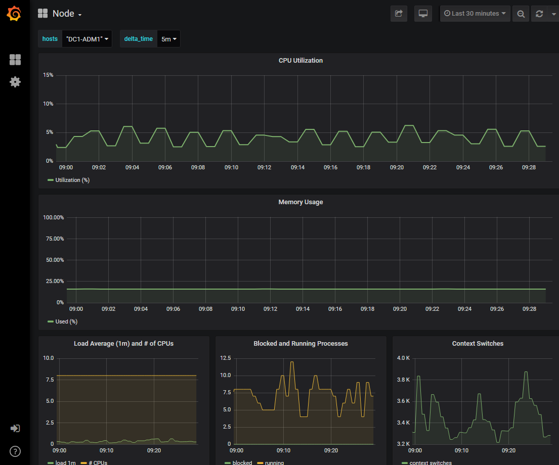

  3. Opcional: Para ver los gráficos de Grafana relacionados con este diagnóstico, selecciona Grafana dashboard.
    Este enlace no aparece en todos los diagnósticos.
    Aparece el panel de Grafana correspondiente. En este ejemplo, aparece el panel del nodo mostrando la utilización de CPU a lo largo del tiempo para este nodo, así como otros gráficos de Grafana para el nodo.
    Nota También puedes acceder a los paneles de Grafana ya creados desde la sección Grafana de la página Soporte > Herramientas > Métricas.
    Nodos del panel de Grafana

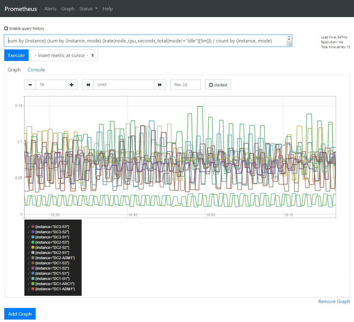

  4. Opcional: Para ver un gráfico de la expresión de Prometheus a lo largo del tiempo, haz clic en Ver en Prometheus.
    Aparece un gráfico de Prometheus con la expresión utilizada en el diagnóstico.
    Página de diagnóstico de Prometheus de soporte técnico
