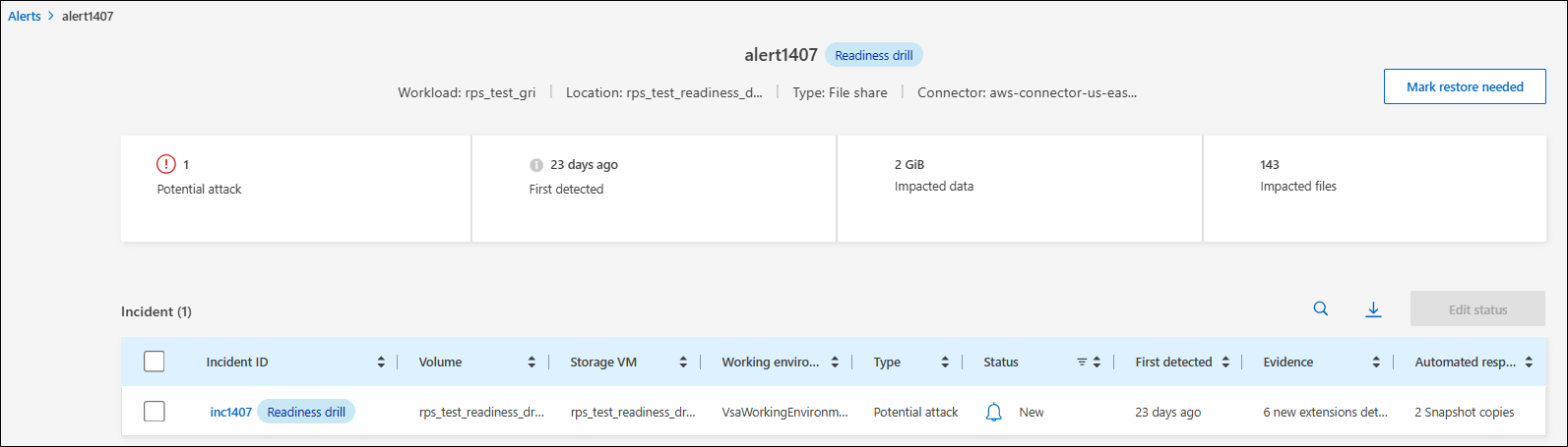

  2. Sélectionnez l'alerte avec l'indication « exercice de préparation ». La liste des alertes d'incident s'affiche sur la page Détails des alertes.
    Page de détails des alertes affichant l'alerte d'exploration de l'état de préparation

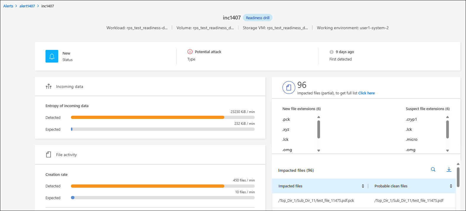

  3. Passez en revue les incidents d'alerte.
  4. Sélectionnez un incident d'alerte.
    Page d'incident affichant l'alerte de vérification de l'état de préparation
Voici quelques points à prendre en compte :
  • Examinez le type d'attaque potentielle.
    Si le Type indique qu'un utilisateur est soupçonné d'une activité malveillante, vérifiez le nom d'utilisateur. Vous pouvez examiner l'utilisateur plus en détail dans Data Infrastructure Insights Workload Security en sélectionnant enquêter sur la sécurité des charges de travail.
  • Examinez l'activité des fichiers et les processus suspects :
    • Examinez les données détectées entrantes par rapport aux données attendues.
    • Examinez le taux de création des fichiers détectés par rapport au taux prévu.
    • Examinez le taux de renommage du fichier détecté par rapport au taux attendu.
    • Examinez le taux de suppression par rapport au taux prévu.
  • Consultez la liste des fichiers affectés. Regardez les extensions qui pourraient être à l'origine de l'attaque.
  • Déterminez l'impact et l'ampleur de l'attaque en examinant le nombre de fichiers et de répertoires affectés.

  1. Retournez à la page Détails de l'alerte.
  2. Si la charge de travail de test doit être restaurée, procédez comme suit :
    • Sélectionnez Marquer la restauration nécessaire.
    • Vérifiez la confirmation et sélectionnez Marquer la restauration nécessaire dans la boîte de confirmation.
