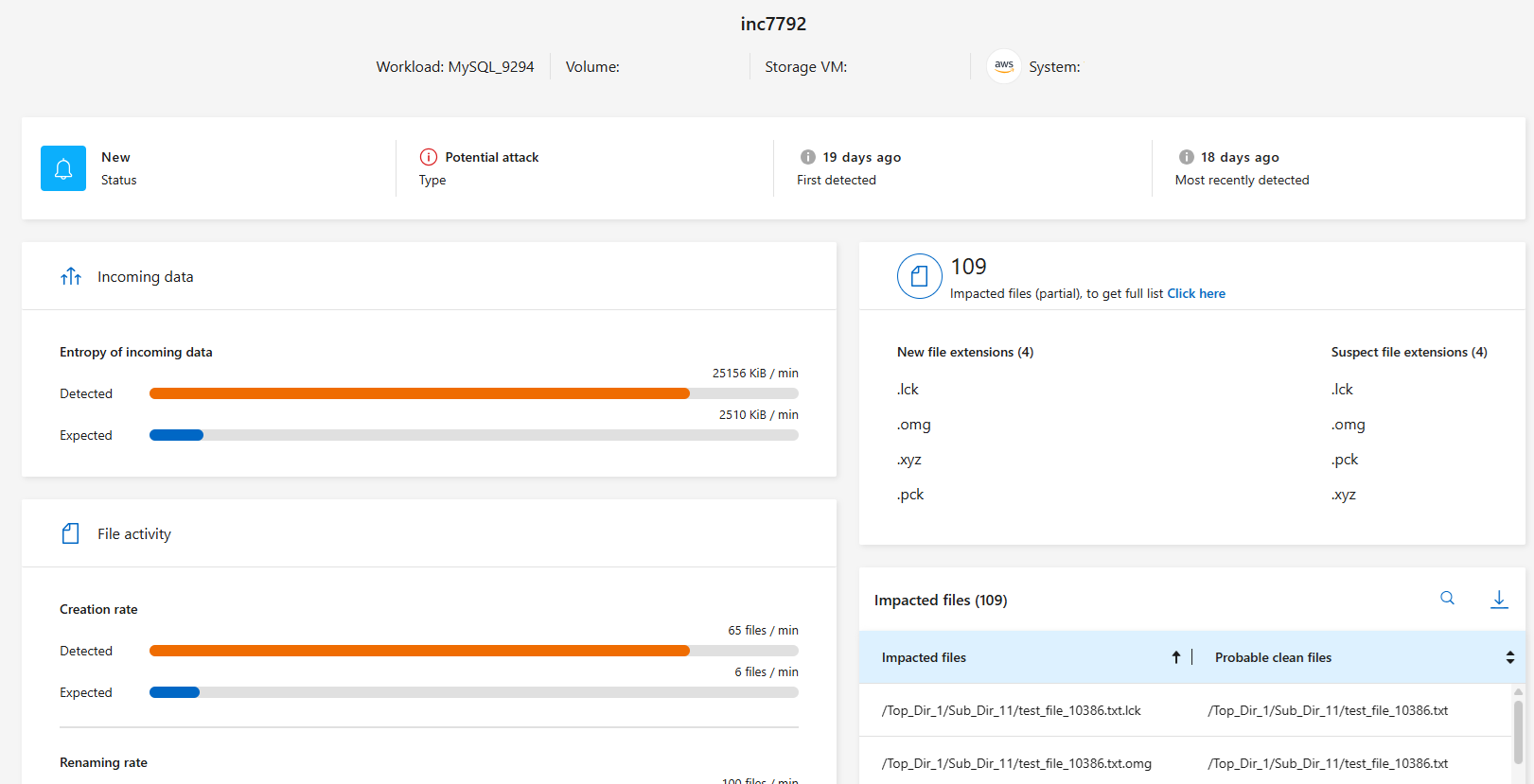

Afficher les activités malveillantes
Lorsque la protection autonome contre les ransomwares déclenche une alerte dans NetApp Ransomware Resilience, vous pouvez consulter les détails suivants :
  • Lorsque l'alerte a été déclenchée
  • Lorsque l'accès a été modifié ou refusé
  • Entropie des données entrantes
  • Taux de création attendu de nouveaux fichiers par rapport au taux détecté
  • Taux de suppression de fichiers attendu par rapport au taux détecté
  • Taux de renommage attendu des fichiers par rapport au taux détecté
  • Charges de travail, volumes, fichiers et répertoires impactés
Remarque Ces détails sont visibles pour les charges de travail NAS. Pour les environnements SAN, seules les données d'entropie sont disponibles.
Étapes
  1. Dans le menu Résilience aux ransomwares, sélectionnez Alertes.
  2. Sélectionnez une alerte.
  3. Passez en revue les incidents dans l’alerte.
    Page d'alerte des incidents
  4. Sélectionnez un incident pour consulter les détails de l’incident.

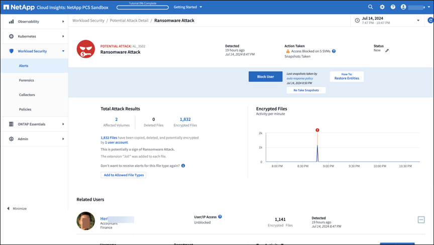

Afficher le comportement anormal des utilisateurs
Si vous avez configuré la détection du comportement des utilisateurs, vous pouvez consulter les données au niveau de l'utilisateur et bloquer certains utilisateurs. Pour activer la détection de l'activité des utilisateurs, consultez "Configurer les agents et les collecteurs".
Étapes
    1. Pour bloquer un utilisateur suspect dans votre environnement, sélectionnez Block à côté du nom de l'utilisateur.
    2. Pour désactiver les alertes concernant un utilisateur faisant l'objet d'une alerte que vous savez être fausse, sélectionnez les trois points (…​ puis Exclure cet utilisateur de la surveillance. Examinez la boîte de dialogue, puis sélectionnez Exclure pour confirmer.
    3. Dans la tuile Réponses, sélectionnez Prendre un instantané maintenant pour créer un instantané.
    4. Si vous avez activé une réponse automatique sur le SVM, sélectionnez Modifier le blocage de l'utilisateur pour bloquer l'utilisateur. Pour bloquer l'utilisateur, sélectionnez Durée du blocage de l'utilisateur puis définissez la durée du blocage (d'une heure à permanent). Vous pouvez également débloquer l'utilisateur si vous pensez que l'alerte n'est pas un événement de ransomware. Sélectionnez Enregistrer.
Astuce Pour réactiver les alertes d'un utilisateur, renvoyez l'alerte. Sélectionnez les trois points, puis Inclure cet utilisateur dans la surveillance. Vous pouvez également "Exclure les utilisateurs" depuis la surveillance.
