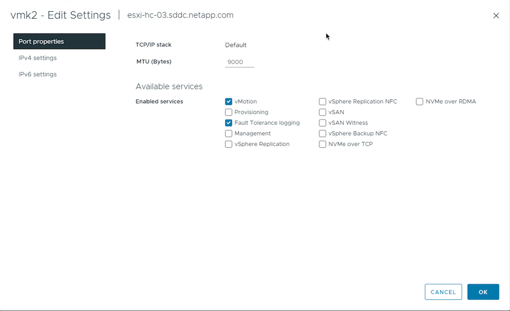

VMKernel avec services activés
Lorsque vous modifiez l'interface VMKernel, voici l'option permettant d'activer les services requis.
Options de service VMKernel
Astuce Assurez-vous qu'au moins deux cartes réseau de liaison montante actives à haut débit sont disponibles pour le groupe de ports utilisé par les interfaces vMotion et Provisioning VMkernel.

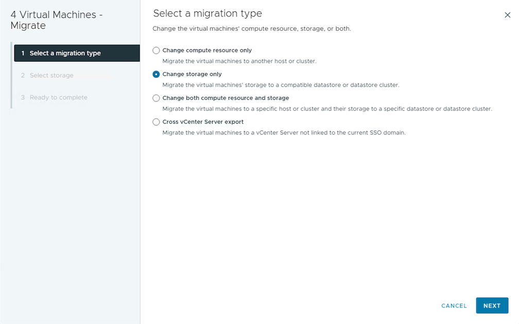

  3. Choisissez l'option pour modifier uniquement le stockage, cliquez sur Suivant
    Modifier le stockage uniquement

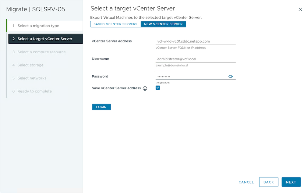

  3. Choisissez l'option Exportation inter-serveurs vCenter, cliquez sur Suivant
    Exportation entre serveurs vCenter
    Astuce La machine virtuelle peut également être importée depuis le serveur cible vCenter. Pour cette procédure, consultez "Importer ou cloner une machine virtuelle avec Advanced Cross vCenter vMotion"
  4. Fournissez les informations d’identification vCenter et cliquez sur Connexion.
    Informations d'identification vCenter

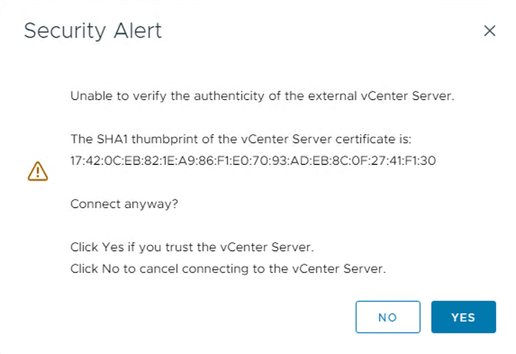

  5. Confirmer et accepter l'empreinte du certificat SSL du serveur vCenter
    Empreinte numérique SSL

  9. Sélectionnez le groupe de ports VM pour chaque mappage de carte d’interface réseau.
    Sélectionnez le groupe de ports cible
  10. Vérifiez et cliquez sur Terminer pour démarrer vMotion sur les serveurs vCenter.
    Examen du fonctionnement de Cross vMotion
