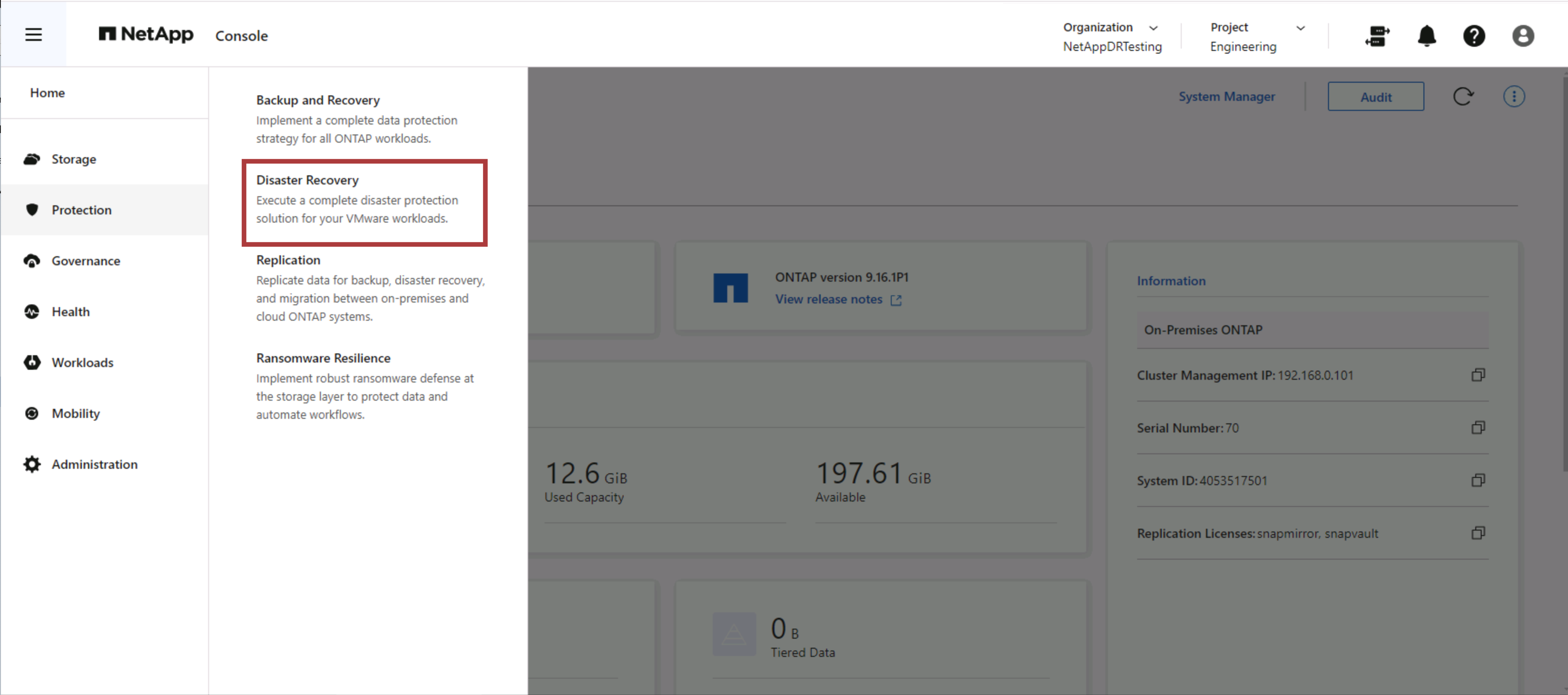

Pour commencer à utiliser NetApp Disaster Recovery, utilisez la NetApp Console puis accédez au service.
  1. Connectez-vous à la NetApp Console.
  2. Dans le menu de navigation de gauche de la NetApp Console , sélectionnez Protection > Reprise après sinistre.
  3. Le tableau de bord de NetApp Disaster Recovery s'affiche.

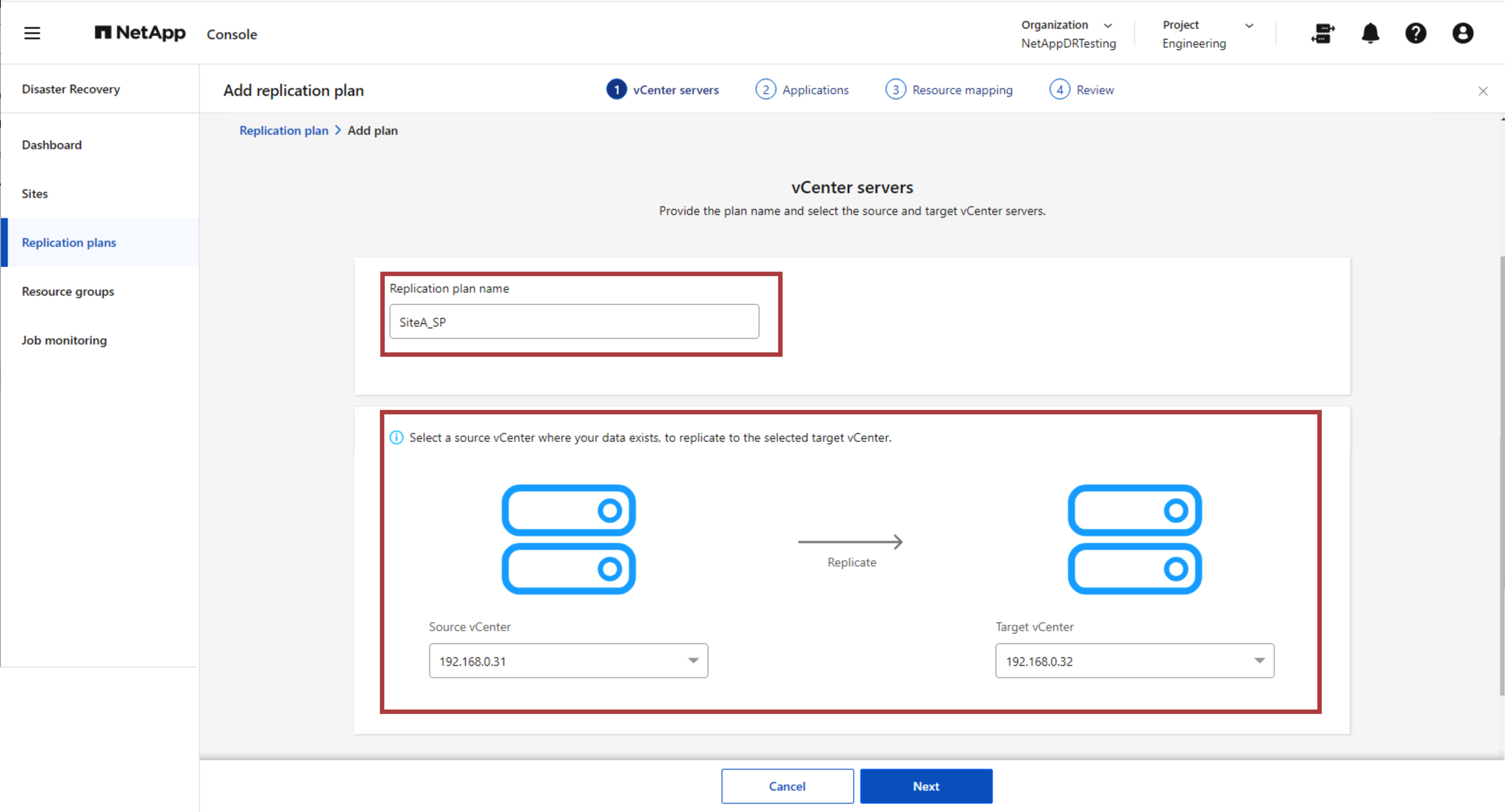

Une fois les sites ajoutés, configurez le plan de réplication en sélectionnant les plateformes vCenter source et de destination, puis choisissez les groupes de ressources à inclure dans le plan, ainsi que le regroupement des applications à restaurer et à mettre sous tension, et le mappage des clusters et des réseaux. Pour définir le plan de récupération, accédez à l'onglet Plans de réplication et cliquez sur Ajouter.
Dans cette étape, les machines virtuelles peuvent être regroupées en groupes de ressources. Les groupes de ressources de NetApp Disaster Recovery vous permettent de regrouper un ensemble de machines virtuelles dépendantes en groupes logiques qui contiennent leurs ordres de démarrage et leurs délais de démarrage pouvant être exécutés lors de la récupération. Les groupes de ressources peuvent être définis lors de la création du plan de réplication ou en utilisant l'onglet Groupe de ressources dans le menu de navigation de gauche.
Commencez par nommer le plan de réplication et sélectionnez le vCenter source et le vCenter de destination.
NetApp Disaster Recovery cible vCenter

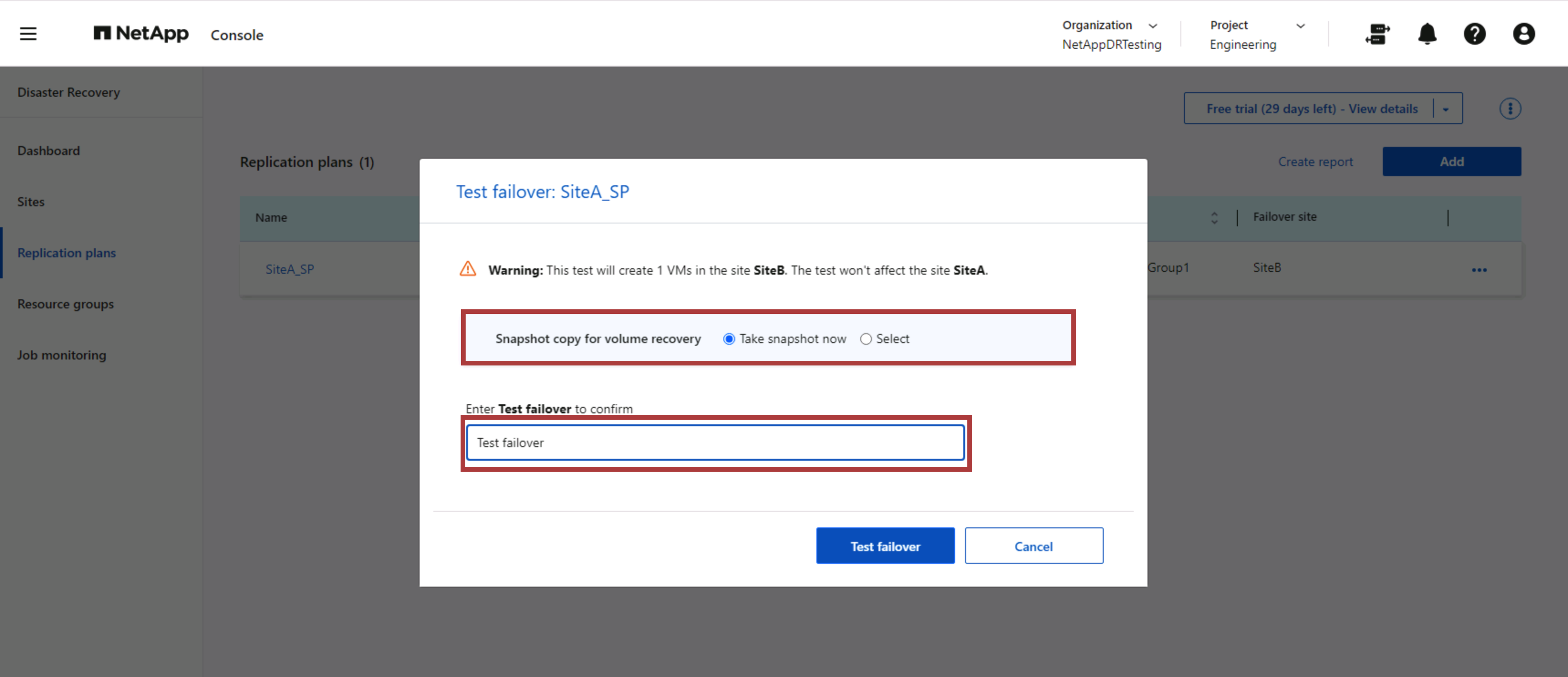

Test de basculement
Le test de basculement dans NetApp Disaster Recovery est une procédure opérationnelle qui permet aux administrateurs VMware de valider intégralement leurs plans de reprise sans perturber leurs environnements de production.
Basculement du test de réplication du plan de NetApp Disaster Recovery
NetApp Disaster Recovery intègre la possibilité de sélectionner l'instantané comme fonctionnalité optionnelle lors de l'opération de basculement de test. Cette fonctionnalité permet à l'administrateur VMware de vérifier que toutes les modifications récemment apportées à l'environnement sont répliquées sur le site de destination et sont donc présentes lors du test. Ces modifications incluent des correctifs pour le système d’exploitation invité de la machine virtuelle.
Confirmation de basculement du test du plan de réplication de NetApp Disaster Recovery
Lorsqu'un administrateur VMware exécute une opération de basculement de test, NetApp Disaster Recovery automatise les tâches suivantes :
  • Déclenchement des relations SnapMirror pour mettre à jour le stockage sur le site de destination avec toutes les modifications récentes apportées sur le site de production.
  • Création de volumes NetApp FlexClone des volumes FlexVol sur la baie de stockage DR.
  • Connexion des banques de données dans les volumes FlexClone aux hôtes ESXi sur le site DR.
  • Connexion des adaptateurs réseau VM au réseau de test spécifié lors du mappage.
  • Reconfiguration des paramètres réseau du système d’exploitation invité de la machine virtuelle tels que définis pour le réseau sur le site DR.
  • Exécution de toutes les commandes personnalisées qui ont été stockées dans le plan de réplication.
  • Mise sous tension des machines virtuelles dans l’ordre défini dans le plan de réplication.
Résultat du test de basculement du plan de réplication de NetApp Disaster Recovery
