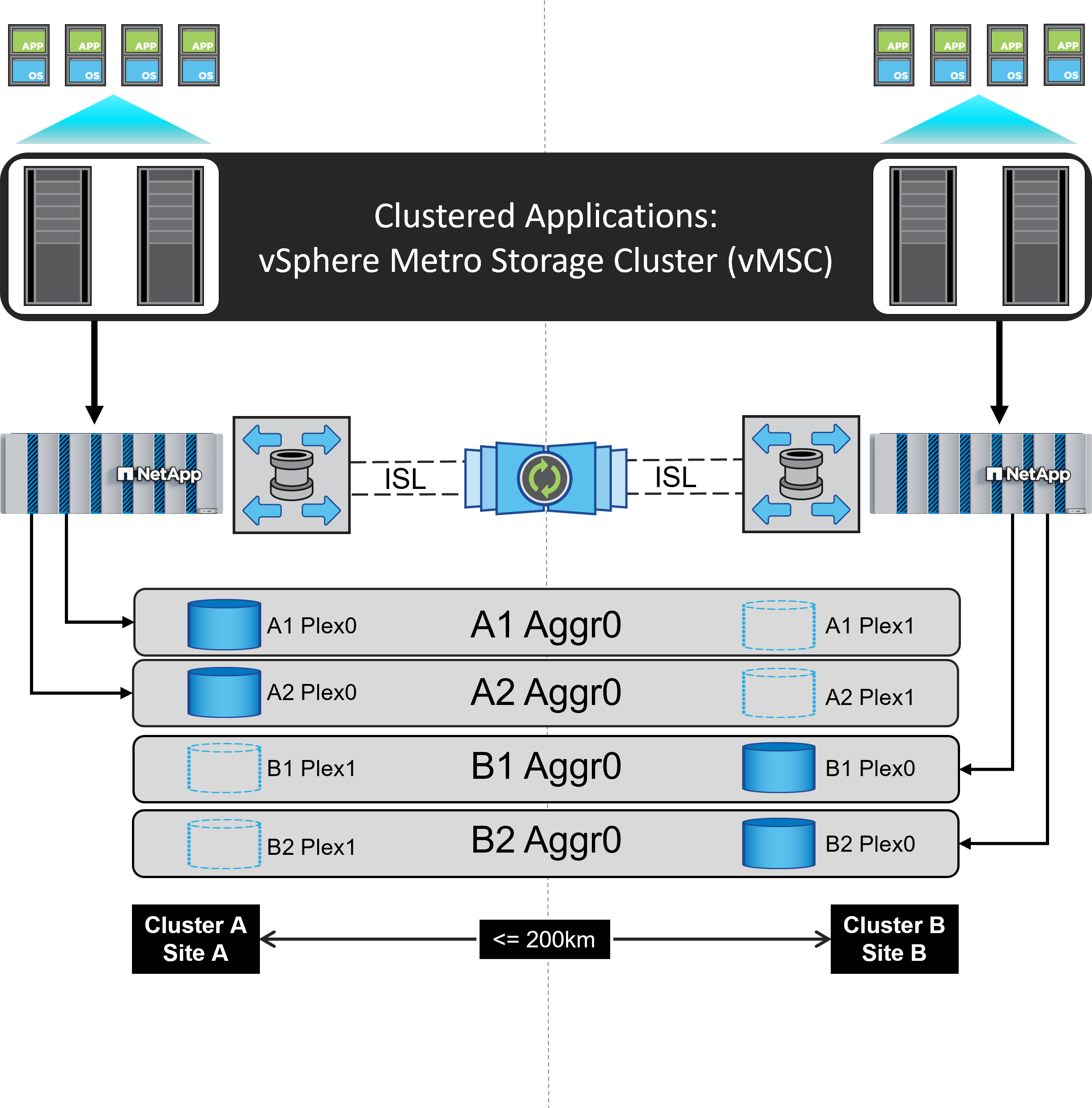

NetApp MetroCluster peut être déployé dans deux configurations différentes pour une utilisation avec vSphere :
  • MetroCluster extensible
  • MetroCluster de structure
Voici une illustration de la topologie générale d'Stretch MetroCluster.
Schéma VMSC avec MetroCluster
Reportez-vous à la section "Documentation MetroCluster" Pour obtenir des informations spécifiques sur la conception et le déploiement de MetroCluster.

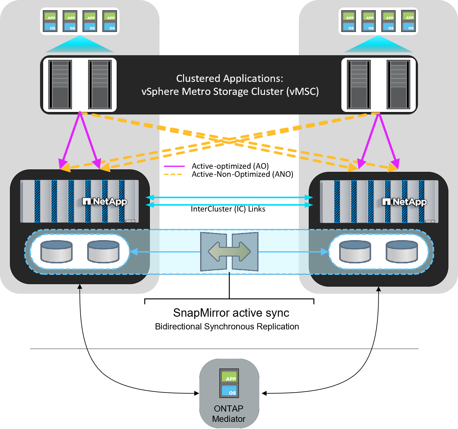

La synchronisation active SnapMirror peut également être déployée de deux manières différentes.
  • Asymétrique
  • Synchronisation active symétrique (ONTAP 9.15.1)
Schéma VMSC avec MSAS et ONTAP Mediator
Reportez-vous "Documents NetApp" à la pour obtenir des informations spécifiques sur la conception et le déploiement de la synchronisation active SnapMirror.
