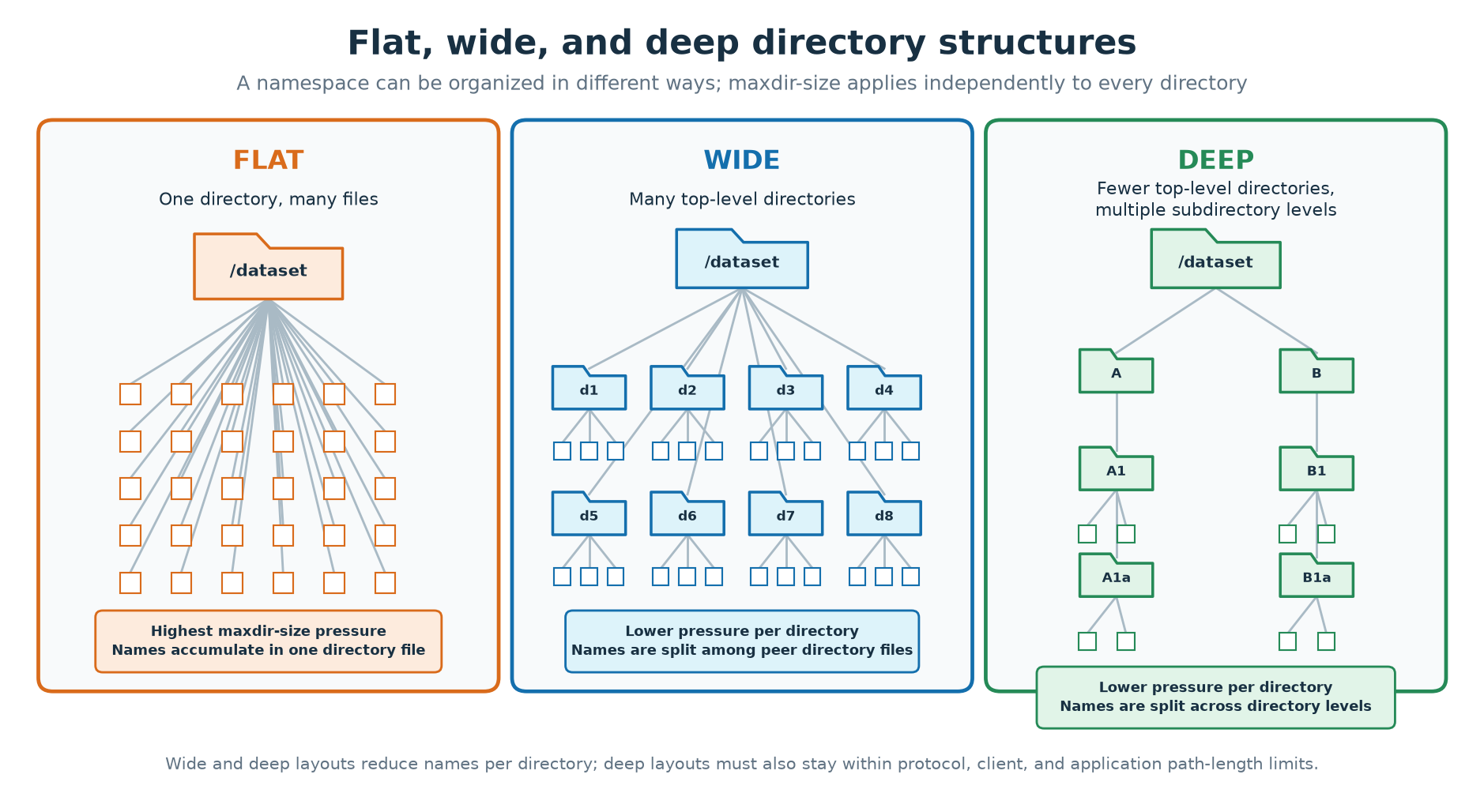

Il existe trois configurations d'espace de noms courantes.
  • À plat : un ou quelques répertoires contiennent de nombreux fichiers au même niveau.
  • Large : de nombreux répertoires de premier niveau divisent les fichiers.
  • Profond : moins de répertoires de premier niveau entraînent plusieurs niveaux de sous-répertoires.
Diagramme comparant un espace de noms plat avec de nombreux fichiers dans un seul répertoire
Dans la mesure du possible, évitez de placer des millions de noms dans un seul niveau de répertoire plat si l'application peut utiliser une hiérarchie large ou profonde. Les structures plates concentrent la mémoire et le travail du processeur et peuvent augmenter la latence lors des opérations massives GETATTR, READDIR de recherche et de suppression. Dans un volume FlexGroup, un grand répertoire plat peut également générer davantage d'entrées distantes, ce qui fait que son fichier de répertoire approche maxdir-size plus rapidement que le même nombre de noms visibles dans un FlexVol.
Les volumes FlexGroup fonctionnent généralement mieux avec de nombreux petits répertoires plutôt qu’avec un seul grand répertoire plat. Les répertoires de moins de 2 Mio environ restent sur le chemin d’analyse simple. À partir de ONTAP 9.2, les répertoires plus volumineux sont indexés automatiquement, ce qui facilite les recherches ciblées. L’indexation ne rend pas un très grand répertoire équivalent à une hiérarchie partitionnée : l’énumération, les analyses avec caractères génériques et la sérialisation de la création dans un seul répertoire restent applicables. ONTAP peut placer à distance les répertoires enfants FlexGroup tout en privilégiant la localité des fichiers par rapport au répertoire parent, ce qui réduit la latence à distance pour ces fichiers.
Répartir les fichiers dans une hiérarchie implique d'utiliser davantage de répertoires avec moins de fichiers dans chacun d'eux.
