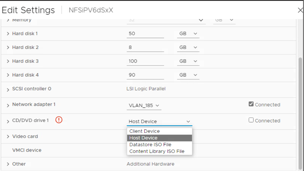

  1. Télécharger les outils ONTAP pour VMware vSphere, mettez à niveau ISO vers la bibliothèque de contenu.
  2. Sur la page principale de la VM, sélectionnez Actions > Modifier les paramètres. Pour identifier le nom de la machine virtuelle principale :
    1. Activer le shell de diagnostic sur n'importe quel nœud
    2. Exécutez la commande suivante : grep sourceHost /opt/netapp/meta/ansible_vars.yaml
  3. Sélectionnez le fichier ISO de la bibliothèque de contenu dans la fenêtre de modification des paramètres sous le champ lecteur de CD/DVD.
  4. Sélectionnez le fichier ISO et sélectionnez OK. Cochez la case connecté dans le champ lecteur de CD/DVD. Modifier les paramètres
  5. À partir du serveur vCenter, ouvrez une console pour accéder aux outils ONTAP.
  6. Connectez-vous en tant qu'utilisateur de maintenance.
