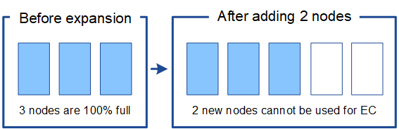

Un rééquilibrage est nécessaire si vous ne pouvez pas ajouter suffisamment de nœuds
Pour comprendre quand un rééquilibrage EC est nécessaire, supposons que vous ne puissiez ajouter que deux nœuds de stockage, au lieu de trois. Étant donné que le schéma 2+1 nécessite au moins trois nœuds de stockage pour disposer d'espace disponible, les nœuds vides ne peuvent pas être utilisés pour les nouvelles données codées par effacement.
Espace utilisé après l'extension à 2 nœuds
Pour utiliser les nouveaux nœuds de stockage, vous devez exécuter la procédure de rééquilibrage EC. Lorsque cette procédure s'exécute, StorageGRID redistribue les données codées par effacement existantes et les fragments de parité entre tous les nœuds de stockage du site. Dans cet exemple, lorsque la procédure de rééquilibrage EC est terminée, les cinq nœuds ne sont désormais remplis qu'à 60 % et les objets peuvent continuer à être ingérés dans le schéma de codage d'effacement 2+1 sur tous les nœuds de stockage.
