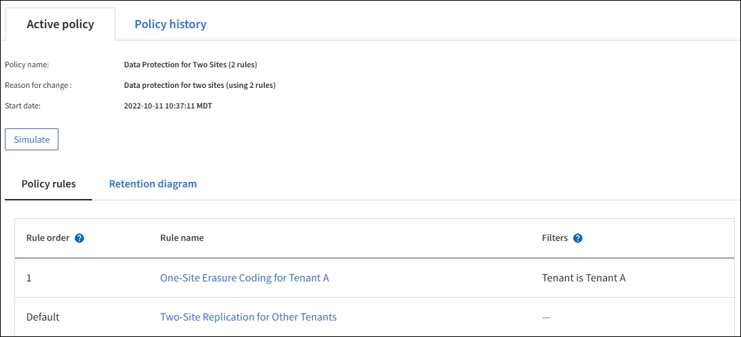

Politique ILM active pour l'exemple 6 : Protection des données sur deux sites
Dans cet exemple, la stratégie ILM active a été initialement conçue pour un système StorageGRID à deux sites et utilise deux règles ILM.
Exemple de politique ILM 6 Politique active
Dans cette politique ILM, les objets appartenant au locataire A sont protégés par un codage d'effacement 2+1 sur un seul site, tandis que les objets appartenant à tous les autres locataires sont protégés sur deux sites à l'aide d'une réplication à 2 copies.
