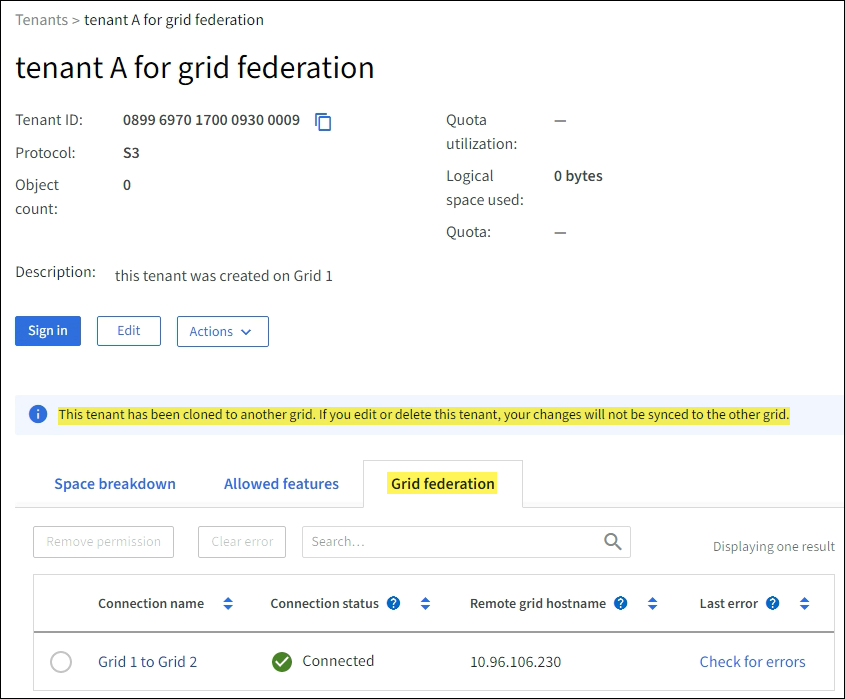

Afficher un locataire autorisé
Vous pouvez consulter les détails d'un locataire autorisé à utiliser une connexion de fédération de grille.
Sélectionnez Tenants.
Depuis la page Locataires, sélectionnez le nom du locataire pour afficher la page de détails du locataire.
Si cette grille est la grille source du locataire (c'est-à-dire si le locataire a été créé sur cette grille), une bannière s'affiche pour vous rappeler que le locataire a été cloné sur une autre grille. Si vous modifiez ou supprimez ce locataire, vos modifications ne seront pas synchronisées avec l'autre grille.
Vous pouvez également sélectionner l’onglet Fédération de grilles pour "surveiller la connexion de la fédération du grid".
