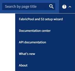

  2. Si la bannière FabricPool and S3 setup wizard apparaît sur le tableau de bord, sélectionnez le lien dans la bannière. Si la bannière n'apparaît plus, sélectionnez l'icône d'aide dans la barre d'en-tête du Grid Manager et sélectionnez FabricPool and S3 setup wizard.
    menu d'aide
  3. Dans la section application S3 de la page de l'assistant de configuration FabricPool et S3, sélectionnez Configurer maintenant.
