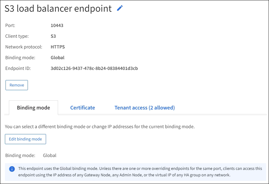

Afficher et modifier les points de terminaison de l'équilibreur de charge
Vous pouvez consulter les détails des points de terminaison d'équilibrage de charge existants, y compris les métadonnées du certificat d'un point de terminaison sécurisé. Vous pouvez modifier certains paramètres d'un point de terminaison.
  • Pour consulter les informations de base de tous les points de terminaison de l'équilibreur de charge, consultez les tableaux de la page Points de terminaison de l'équilibreur de charge.
  • Pour afficher tous les détails d'un point de terminaison spécifique, y compris les métadonnées du certificat, sélectionnez le nom du point de terminaison dans le tableau. Les informations affichées varient selon le type de point de terminaison et la façon dont il est configuré.
    Détails du point de terminaison de l'équilibreur de charge
  • Pour modifier un point de terminaison, utilisez le menu Actions sur la page des points de terminaison de l'équilibreur de charge.
    Remarque Si vous perdez l'accès à Grid Manager lors de la modification du port d'un point de terminaison d'interface de gestion, mettez à jour l'URL et le port pour rétablir l'accès.
    Astuce Après avoir modifié un point de terminaison, vous devrez peut-être attendre jusqu'à 15 minutes pour que vos modifications soient appliquées à tous les nœuds.
    Tâche Menu Actions Page de détails
    Modifier le nom du point de terminaison
    1. Cochez la case correspondant au point de terminaison.
    2. Sélectionnez Actions > Modifier le nom du point de terminaison.
    3. Saisissez le nouveau nom.
    4. Sélectionnez Enregistrer.
    1. Sélectionnez le nom du point de terminaison pour afficher les détails.
    2. Sélectionnez l’icône de modification Icône Modifier.
    Modifier le port du point de terminaison
    2. Sélectionnez Actions > Modifier le port du point de terminaison
    3. Veuillez saisir un numéro de port valide.
    n/a
    Modifier le mode de liaison du point de terminaison
    2. Sélectionnez Actions > Modifier le mode de liaison du point de terminaison.
    3. Mettez à jour le mode de liaison si nécessaire.
    4. Sélectionnez Save changes.
    2. Sélectionnez Modifier le mode de liaison.
    Modifier le certificat du point de terminaison
    2. Sélectionnez Actions > Modifier le certificat du point de terminaison.
    3. Téléchargez ou générez un nouveau certificat personnalisé ou commencez à utiliser le certificat S3 global, selon les besoins.
    2. Sélectionnez l'onglet Certificat.
    3. Sélectionnez Modifier le certificat.
    4. Téléchargez ou générez un nouveau certificat personnalisé ou commencez à utiliser le certificat S3 global, selon les besoins.
    5. Sélectionnez Save changes.
    Modifier l'accès du locataire
    2. Sélectionnez Actions > Modifier l’accès du locataire.
    3. Choisissez une autre option d'accès, sélectionnez ou supprimez des locataires de la liste, ou faites les deux.
    2. Sélectionnez l'onglet Accès locataire.
    3. Sélectionnez Modifier l'accès du locataire.
    4. Choisissez une autre option d'accès, sélectionnez ou supprimez des locataires de la liste, ou faites les deux.
