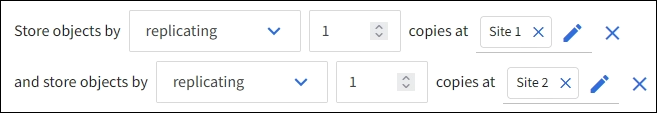

  • La règle ILM comporte deux placements :
    • Stockez les objets en répliquant 1 copie sur le site 1
    • Stockez les objets en répliquant 1 copie sur le site 2
Placements des règles ILM :
Réplication d'une copie sur chacun des 2 sites
Créez 1 copie sur chacun des 2 sites - pool de stockage spécifique au site
Si un site est perdu, des copies des objets sont disponibles sur l'autre site.

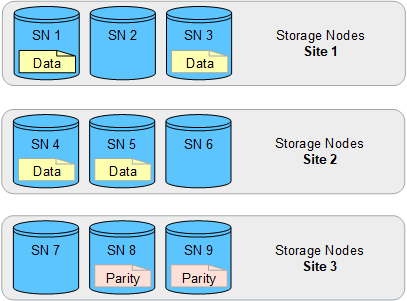

  • La règle ILM contient un placement : stocker les objets par code d'effacement à l'aide d'un schéma EC 4+2 dans le Storage pool 1, qui contient trois sites
Pool de stockage EC 1, 9 nœuds de stockage, 3 sites
Dans cet exemple :
  • La règle ILM utilise un schéma de code d'effacement 4+2.
  • Chaque objet est découpé en quatre fragments de données égaux, et deux fragments de parité sont calculés à partir des données de l'objet.
  • Chacun des six fragments est stocké sur un nœud différent réparti sur trois sites de centres de données afin d'assurer la protection des données en cas de panne de nœud ou de perte de site.
Remarque Le code d'effacement est autorisé dans les pools de stockage contenant n'importe quel nombre de sites sauf deux sites.
Règle ILM utilisant un schéma de code d'effacement 4+2 :
Stockez les objets par code d'effacement à l'aide d'un schéma EC 4+2 sur 3 sites

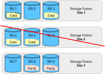

Si un site est perdu, les données peuvent encore être récupérées :
Code d'effacement 4+2 EC schéma 1 site perdu
