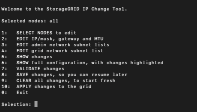

  3. Démarrez l'outil Change IP en saisissant la commande suivante : change-ip
  4. Saisissez la phrase secrète de provisionnement à l'invite.
    Le menu principal apparaît.
    Capture d'écran montrant l'écran d'accueil de l'outil de changement d'adresse IP

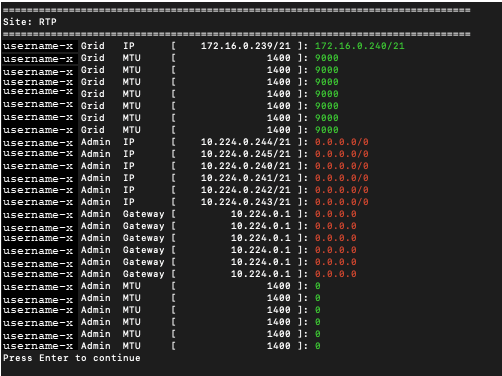

  7. Vérifiez vos modifications en sélectionnant l'une des options suivantes :
    • 5 : affiche les modifications dans une sortie isolée pour ne présenter que l'élément modifié. Les modifications sont surlignées en vert (ajouts) ou en rouge (suppressions), comme illustré dans l'exemple de sortie :
      capture d'écran décrite par le texte environnant

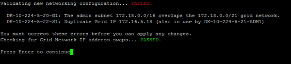

  8. Sélectionnez l'option 7 pour valider toutes les modifications.
    Cette validation garantit que les règles des réseaux Grid, Admin et Client, telles que l'interdiction d'utiliser des sous-réseaux qui se chevauchent, ne sont pas enfreintes.
    Dans cet exemple, la validation a renvoyé des erreurs.
