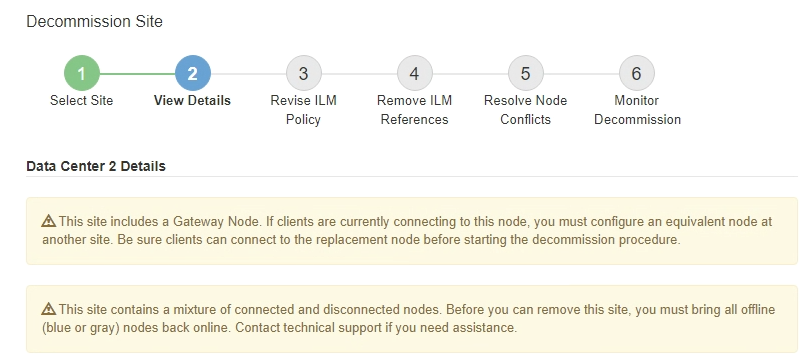

  1. À partir de l'étape 2 (Afficher les détails), examinez les avertissements relatifs au site que vous avez sélectionné pour supprimer.
    Étape 2 du déclassement du site : avertissements relatifs au site
    Un avertissement apparaît dans ces cas :
    • Le site comprend un nœud de passerelle. Si des clients S3 se connectent actuellement à ce nœud, vous devez configurer un nœud équivalent sur un autre site. Assurez-vous que les clients peuvent se connecter au nœud de remplacement avant de poursuivre la procédure de mise hors service.
    • Le site contient un mélange de nœuds connectés (Icône d’alerte coche verte) et de nœuds déconnectés (Icône Alarme Grise Administrativement désactivé ou Icône Alarme Bleue Inconnue). Avant de pouvoir supprimer ce site, vous devez remettre en ligne tous les nœuds hors ligne.

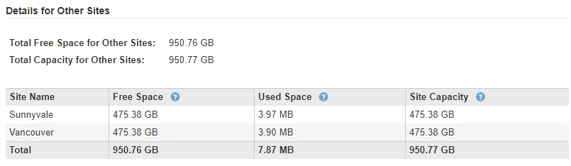

  3. Dans la section « Détails pour les autres sites » de la page, évaluez l'espace disponible sur les autres sites de votre grid.
    Étape 2 du démantèlement du site : afficher les détails des autres sites
    Si vous effectuez la mise hors service d'un site connecté et que vous prévoyez d'utiliser ILM pour déplacer les données d'objets du site sélectionné (au lieu de simplement les supprimer), vous devez vous assurer que les autres sites ont une capacité suffisante pour accueillir les données déplacées et qu'une capacité adéquate reste disponible pour la croissance future.
    Remarque Un avertissement s'affiche si l' Espace utilisé pour le site que vous souhaitez supprimer est supérieur à l' Espace libre total pour les autres sites. Pour garantir qu'une capacité de stockage adéquate est disponible après la suppression du site, vous devrez peut-être effectuer une extension avant de réaliser cette procédure.
