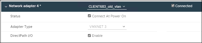

Dans vCenter, ajoutez une nouvelle carte réseau (type VMXNET3) à une machine virtuelle Admin Node et à une machine virtuelle Gateway Node. Cochez les cases Connecté et Connexion à la mise sous tension.
