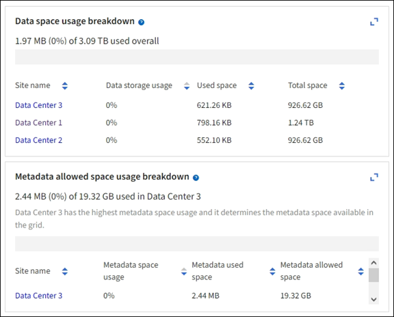

    1. Sélectionnez Dashboard > Overview.
    2. Veuillez consulter les valeurs indiquées sur les cartes « Répartition de l’espace utilisé pour les données » et « Répartition de l’espace autorisé pour les métadonnées ». Chaque carte présente le pourcentage d’utilisation du stockage, la capacité de l’espace utilisé et l’espace total disponible ou autorisé par site.
      Remarque Le résumé n'inclut pas les supports d'archivage.
    Répartition de l'utilisation de l'espace de données et de métadonnées

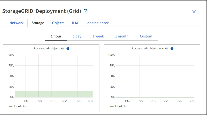

  2. Utilisez la page Nœuds pour obtenir des informations supplémentaires sur la quantité de stockage utilisée et la quantité de stockage restante disponible sur la grille pour les données d'objet et les métadonnées d'objet.
    1. Sélectionnez Nœuds.
    2. Sélectionnez grid > Stockage.
      Onglet Stockage du déploiement des nœuds
    3. Placez votre curseur sur les graphiques Stockage utilisé - données d'objet et Stockage utilisé - métadonnées d'objet pour voir la quantité de stockage d'objet et de stockage de métadonnées d'objet disponible pour l'ensemble de la grille, ainsi que la quantité utilisée au fil du temps.
