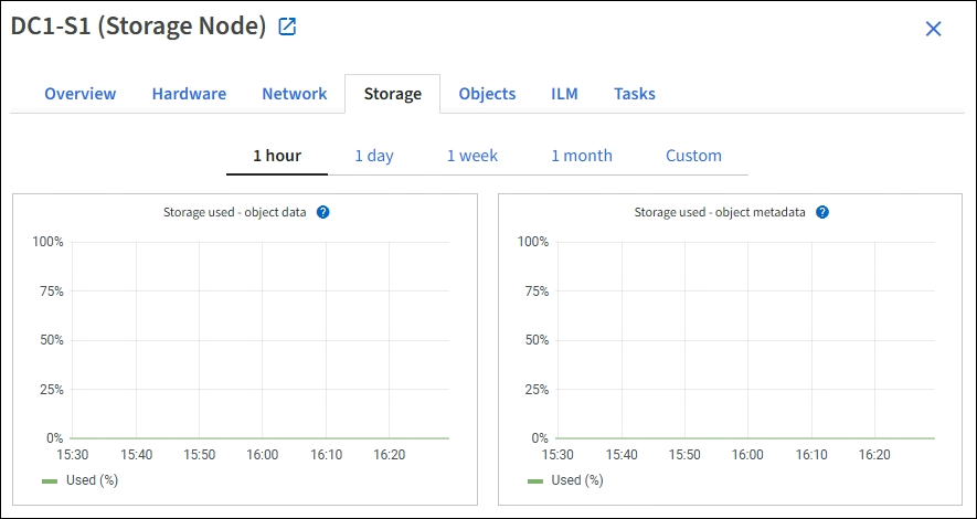

Graphiques d'utilisation du stockage
Pour les nœuds de stockage, chaque site et l'ensemble de la grille, l'onglet Stockage comprend des graphiques montrant la quantité de stockage utilisée par les données d'objet et les métadonnées d'objet au fil du temps.
Remarque Lorsqu'un nœud n'est pas connecté à la grille, par exemple lors d'une mise à niveau ou en cas d'état déconnecté, certaines métriques peuvent être indisponibles ou exclues des totaux du site et de la grille. Après qu'un nœud se reconnecte à la grille, attendez quelques minutes pour que les valeurs se stabilisent.
Nœuds > Nœud de stockage > Onglet Stockage
