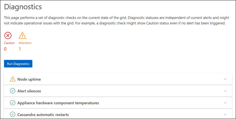

  1. Sélectionnez Support > Tools > Diagnostics.
    La page Diagnostics s'affiche et présente les résultats de chaque contrôle. Les résultats sont triés par gravité (Préoccupation, Attention, puis Normal). Au sein de chaque niveau de gravité, les résultats sont triés par ordre alphabétique.
    Dans cet exemple, un diagnostic a un statut Attention et trois diagnostics ont un statut Normal.
    Page de diagnostics d'assistance

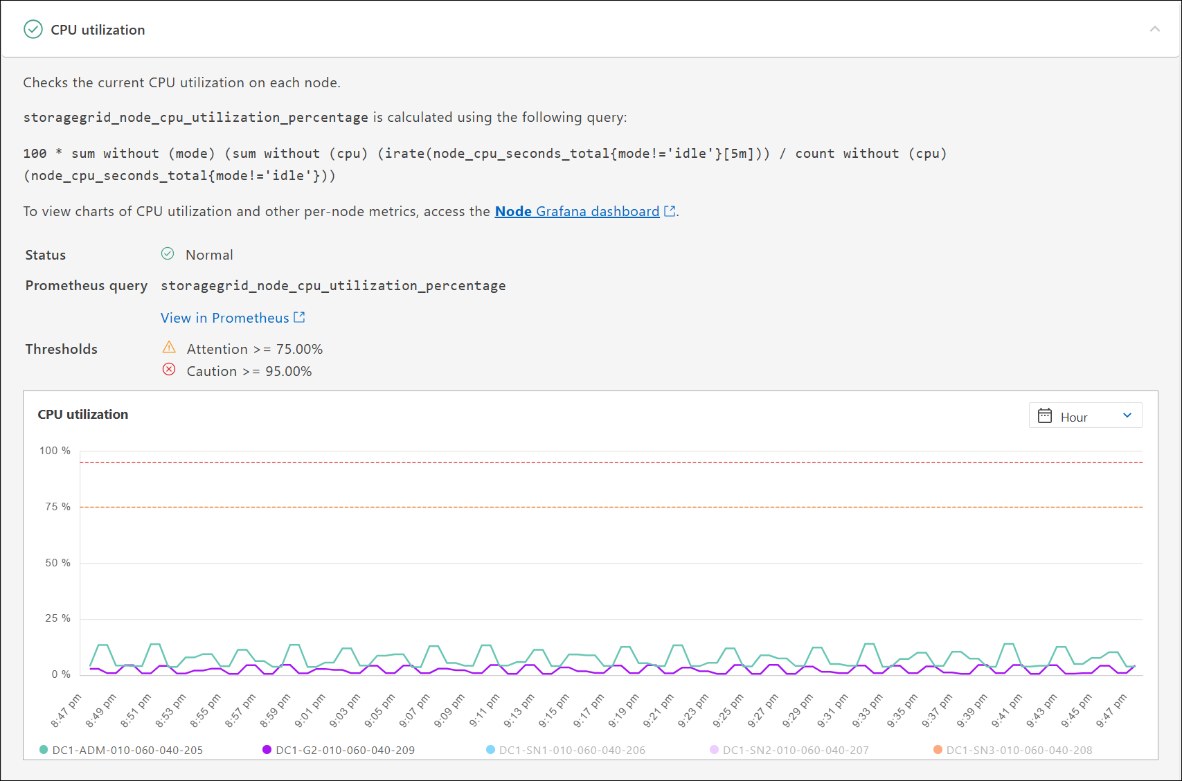

  2. Pour en savoir plus sur un diagnostic spécifique, cliquez n'importe où dans la ligne.
    Les détails concernant le diagnostic et ses résultats actuels s'affichent. Les détails suivants sont listés :
    • Statut : Le statut actuel de ce diagnostic : Normal, Attention ou Prudence.
    • Requête Prometheus : Si elle est utilisée pour le diagnostic, il s’agit de l’expression Prometheus qui a servi à générer les valeurs d’état. (Une expression Prometheus n’est pas utilisée pour tous les diagnostics.)
    • Seuils : Si disponibles pour le diagnostic, les seuils définis par le système pour chaque état diagnostique anormal. (Les valeurs seuils ne sont pas utilisées pour tous les diagnostics.)
      Remarque Vous ne pouvez pas modifier ces seuils.
    • Valeurs d'état : Un graphique et un tableau (tableau non visible sur la capture d’écran) présentent l’état et la valeur du diagnostic dans l’ensemble du système StorageGRID. Dans cet exemple, le taux d'utilisation du processeur actuel pour chaque nœud d’un système StorageGRID est affiché. Toutes les valeurs des nœuds sont inférieures aux seuils Attention et Caution, donc l’état global du diagnostic est Normal.
      Exemple de valeurs d'état de diagnostic

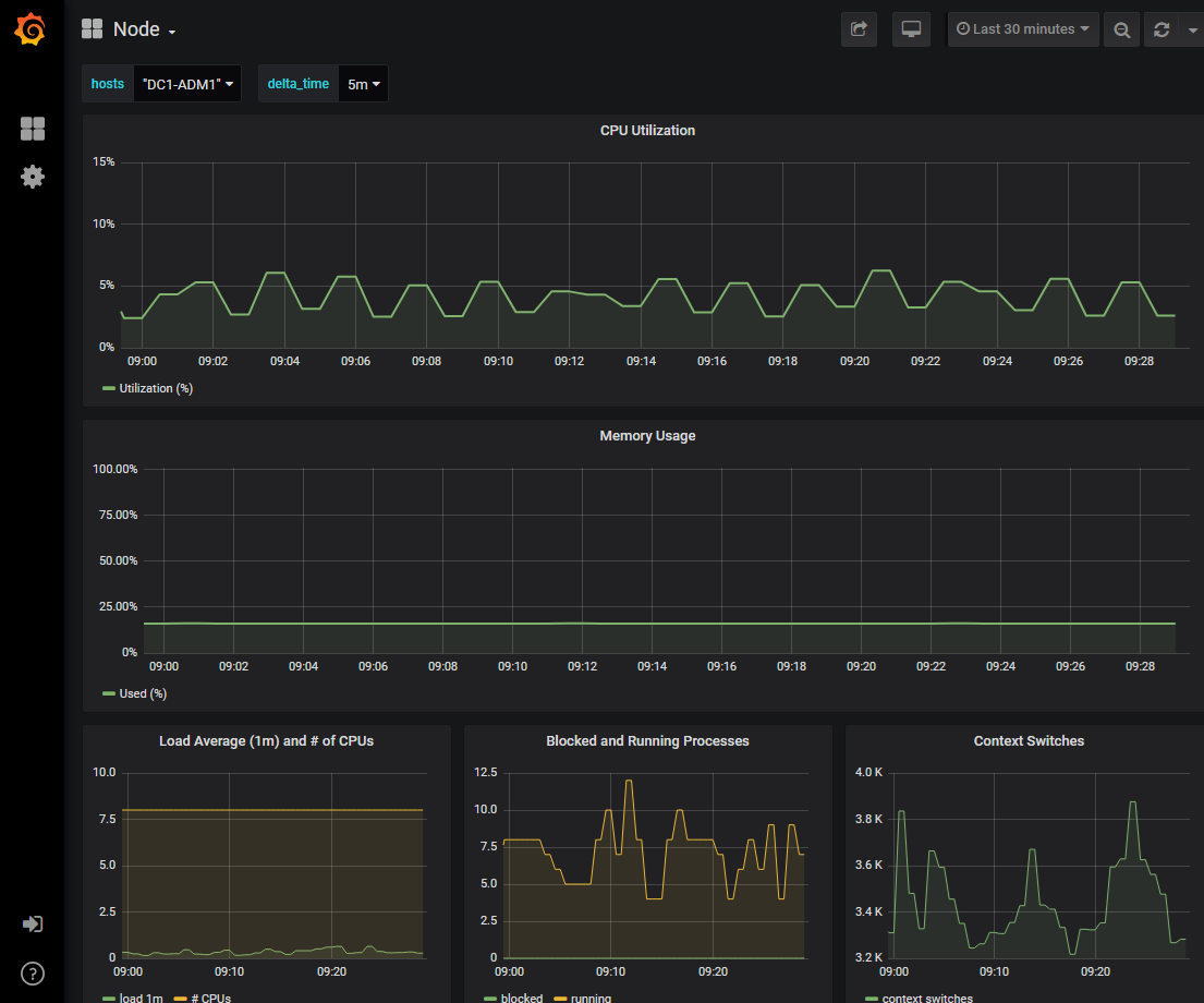

  3. Facultatif : Pour afficher les graphiques Grafana liés à ce diagnostic, sélectionnez Grafana dashboard.
    Ce lien n'est pas affiché pour tous les diagnostics.
    Le tableau de bord Grafana correspondant s'affiche. Dans cet exemple, le tableau de bord du nœud présente le taux d'utilisation du processeur au fil du temps pour ce nœud, ainsi que d'autres graphiques Grafana relatifs à ce nœud.
    Remarque Vous pouvez également accéder aux tableaux de bord Grafana préconfigurés depuis la section Grafana de la page Support > Tools > Metrics.
    Nœuds du tableau de bord Grafana

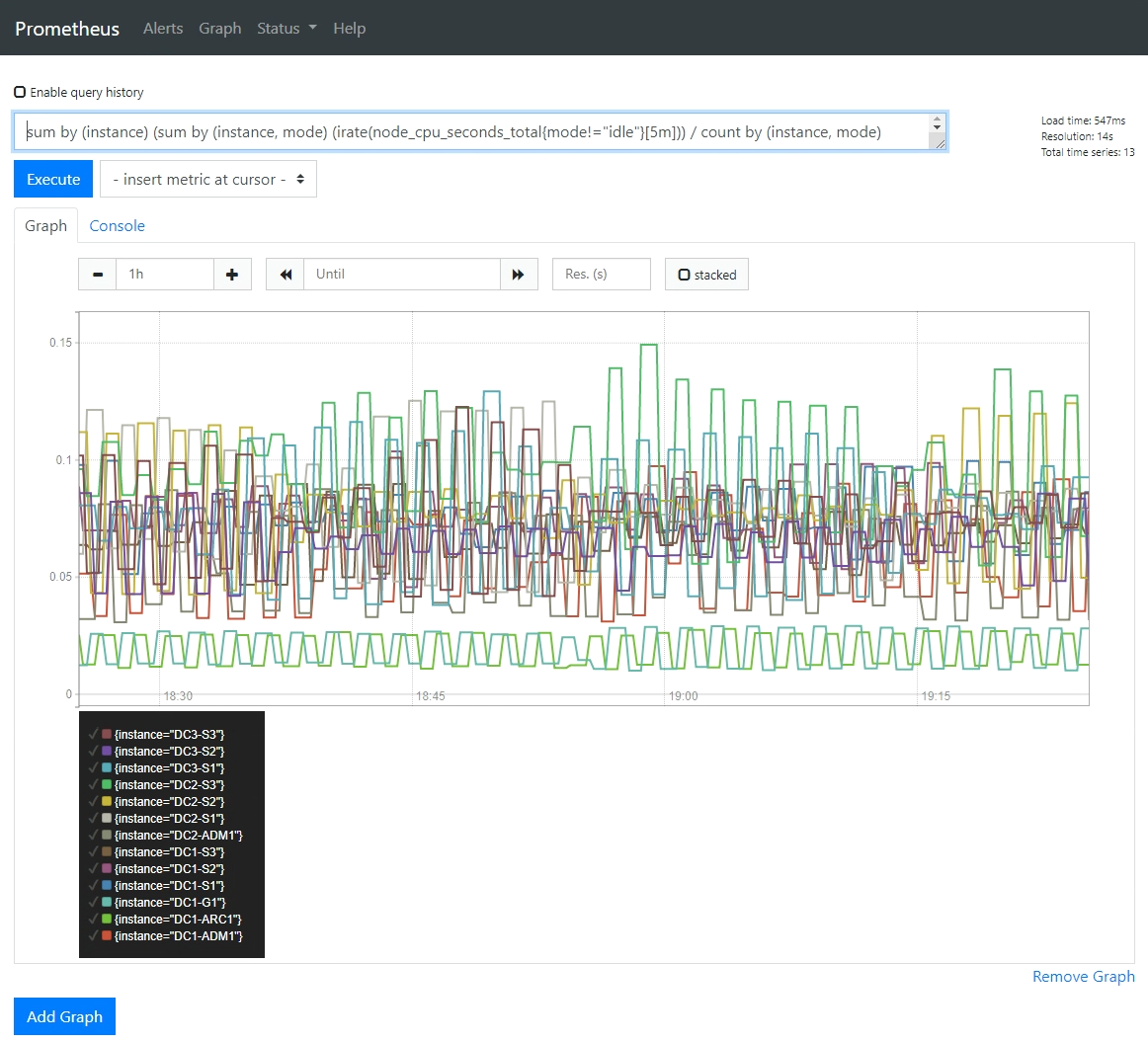

  4. Facultatif : Pour afficher un graphique de l’expression Prometheus au fil du temps, cliquez sur View in Prometheus.
    Un graphique Prometheus de l'expression utilisée dans le diagnostic apparaît.
    Page de diagnostics de support Prometheus
