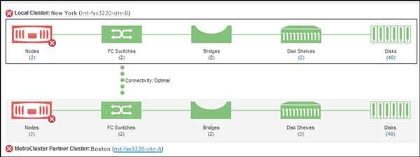

Nella pagina dei dettagli Cluster / Salute, fare clic sulla scheda *Connettività MetroCluster *. La scheda *Connettività MetroCluster * è disponibile solo per le configurazioni MetroCluster su FC.
La topologia della configurazione MetroCluster viene visualizzata nell'area dell'oggetto cluster corrispondente. È possibile utilizzare le informazioni visualizzate nella pagina dei dettagli Cluster/Stato per correggere eventuali problemi di connettività. Ad esempio, se la connettività tra il nodo e lo switch in un cluster non funziona, viene visualizzata la seguente icona:
Se si sposta il puntatore sull'icona, è possibile visualizzare informazioni dettagliate sull'evento generato.
Se si riscontrano problemi di connettività nella configurazione MetroCluster , è necessario accedere a System Manager o ONTAP CLI per risolvere i problemi.
