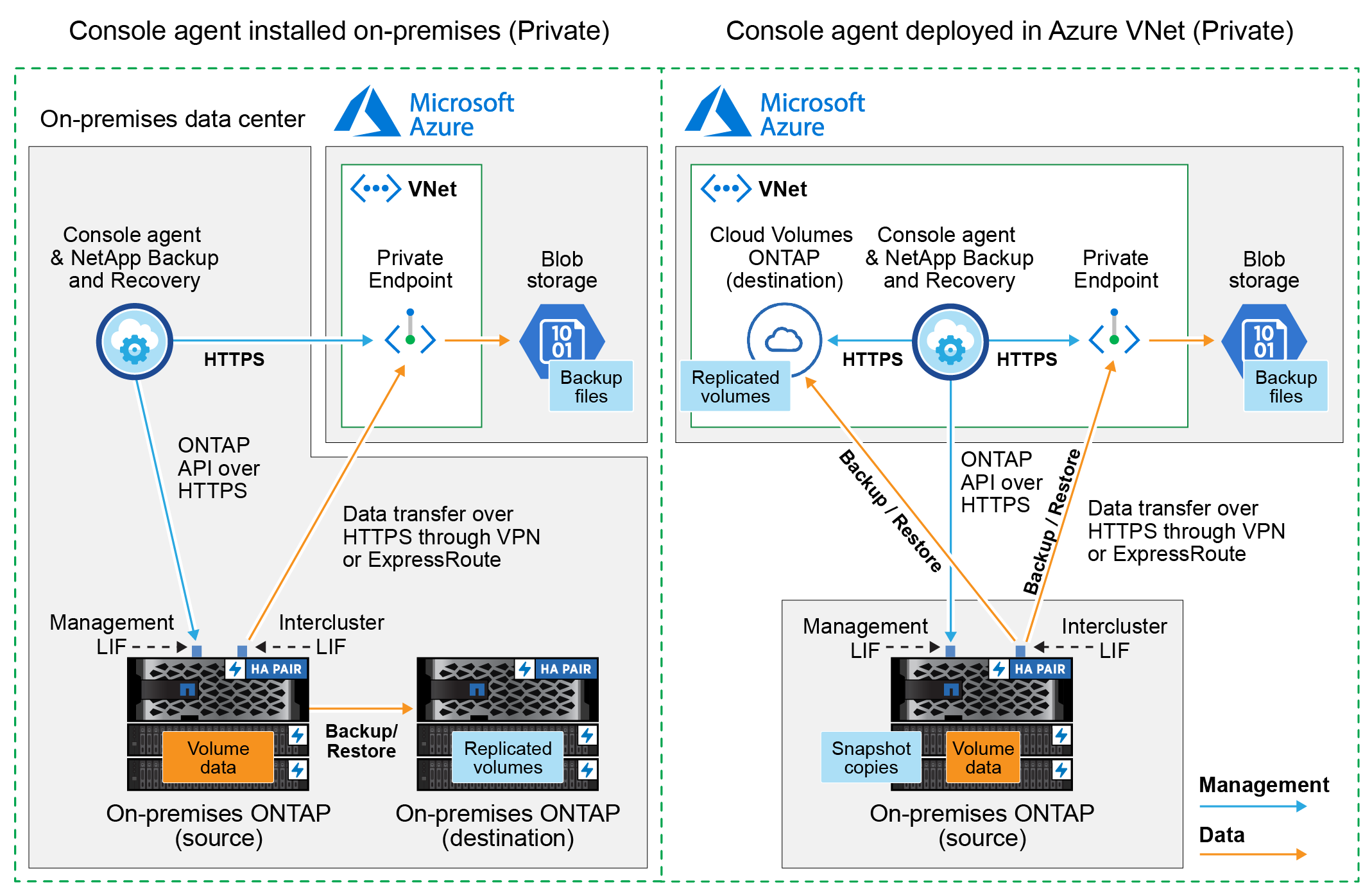

Il diagramma seguente mostra il metodo di connessione privata e le connessioni che è necessario preparare tra i componenti. È possibile utilizzare un agente Console installato in locale oppure un agente Console distribuito nella rete virtuale di Azure.
Un diagramma che mostra come NetApp Backup and Recovery comunica tramite una connessione privata con i volumi sul cluster e l'archiviazione BLOB di Azure in cui si trovano i file di backup.
