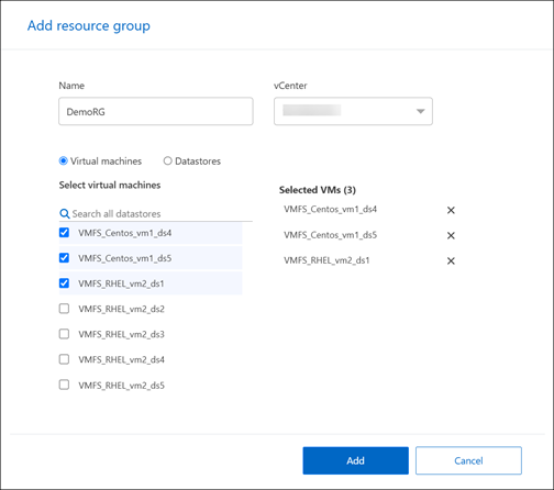

  5. Immettere un nome per il gruppo di risorse.
  6. Selezionare il cluster vCenter di origine in cui si trovano le VM.
  7. Selezionare Macchine virtuali o Datastore a seconda del tipo di ricerca desiderata.
  8. Selezionare la scheda Aggiungi gruppi di risorse. Il sistema elenca tutti i datastore o le VM nel cluster vCenter selezionato. Se hai selezionato Datastore, il sistema elenca tutti i datastore nel cluster vCenter selezionato. Se hai selezionato Macchine virtuali, il sistema elenca tutte le VM nel cluster vCenter selezionato.
  9. Sul lato sinistro della pagina Aggiungi gruppi di risorse, seleziona le VM che desideri proteggere.
    Screenshot che mostra la pagina Aggiungi gruppi di risorse
  10. Facoltativamente, è possibile modificare l'ordine delle VM sulla destra trascinando ciascuna VM verso l'alto o verso il basso nell'elenco. Le VM si accenderanno in base alla sequenza in cui le includi.
  11. Selezionare Aggiungi.

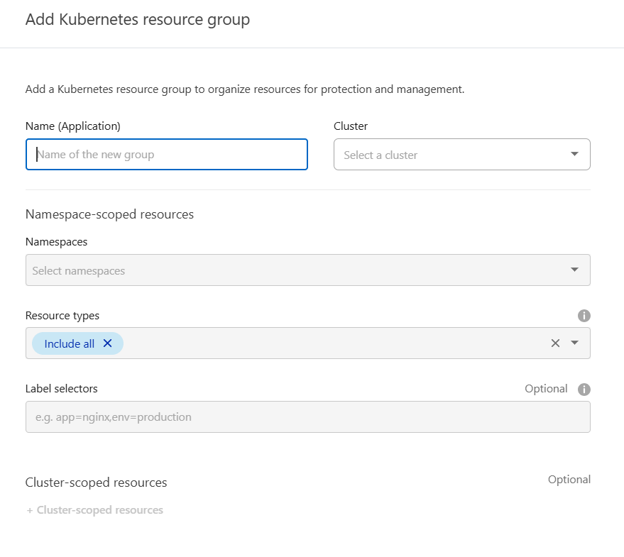

  3. Selezionare Aggiungi.
  4. Inserisci un Nome per il gruppo di risorse e seleziona il Cluster Kubernetes dal menu a tendina.
  5. Seleziona i Namespaces da aggiungere al gruppo di risorse.
  6. Classifica i tipi di risorsa. Per impostazione predefinita, la selezione è "Include tutti", che indica più tipi di risorsa.
  7. Facoltativamente, è possibile includere eventuali selettori di etichette.
    Screenshot di aggiunta di un gruppo di risorse Kubernetes

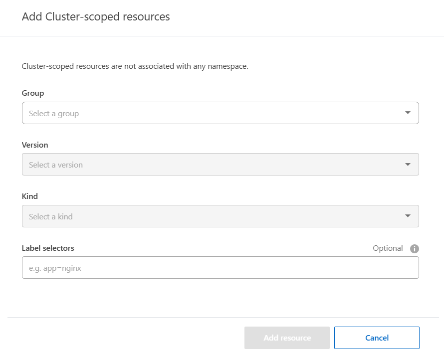

  8. Facoltativamente, seleziona + Risorse con ambito cluster per aggiungere risorse che non sono associate a un namespace. Se scegli questa opzione, seleziona Gruppo, Versione, Tipo e, facoltativamente, aggiungi eventuali selettori di etichette. Seleziona Aggiungi risorsa.
    Screenshot dell'aggiunta di risorse Kubernetes con ambito cluster
  9. Seleziona Aggiungi.
