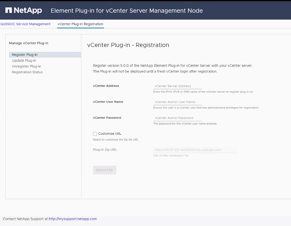

Immettere l'indirizzo IP per il nodo di gestione in un browser, inclusa la porta TCP per la registrazione:
https://<ManagementNodeIP>:9443L'interfaccia utente dell'utilità di registrazione si apre nella pagina Manage QoSSIOC Service Credentials (Gestisci credenziali servizio QoSSIOC) per il plug-in.
Selezionare vCenter Plug-in Registration.
Plug-in Element vCenter 5.0 o versione successivaViene visualizzata la pagina di registrazione dei plug-in vCenter:
Plug-in Element vCenter 4.10 o versioni precedentiViene visualizzata la pagina di registrazione dei plug-in vCenter:
In Manage vCenter Plug-in (Gestisci plug-in vCenter), selezionare Update Plug-in (Aggiorna plug-in).
