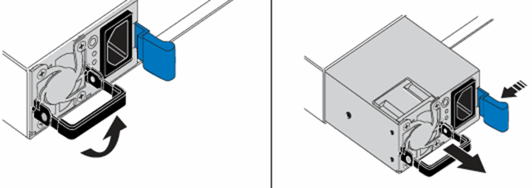

  2. Sollevare la maniglia della camma e premere il fermo blu per estrarre l'alimentatore.
    Mostra la maniglia della camma sollevata e l'unità di alimentazione estratta dal telaio.
    Nota L'illustrazione è un esempio. La posizione dell'alimentatore nello chassis e il colore del pulsante di rilascio variano a seconda del tipo di chassis in uso.

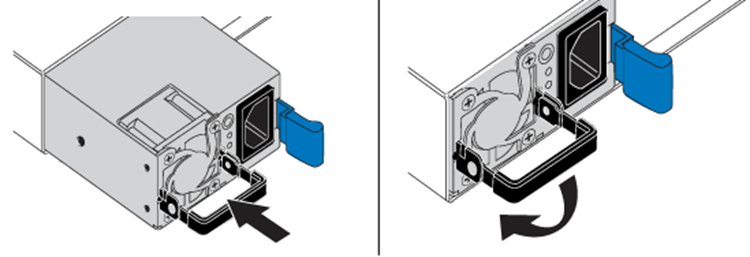

  3. Allineare con entrambe le mani i bordi dell'alimentatore con l'apertura del telaio, spingere delicatamente l'unità nel telaio utilizzando la maniglia della camma fino a bloccarla in posizione e riportare la maniglia della camma in posizione verticale.
    Mostra l'unità di alimentazione installata nel telaio.

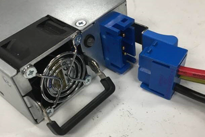

  4. Collegare le unità di alimentazione CC. Assicurarsi che la fonte di alimentazione sia spenta durante il cablaggio dell'alimentatore CC e della fonte di alimentazione.
    1. Inserire i cavi nero, rosso e verde/giallo nei connettori blu.
    2. Inserire il connettore blu nelle unità di alimentazione CC e nella fonte di alimentazione.
      La mostra i cavi dell'alimentatore CC.
