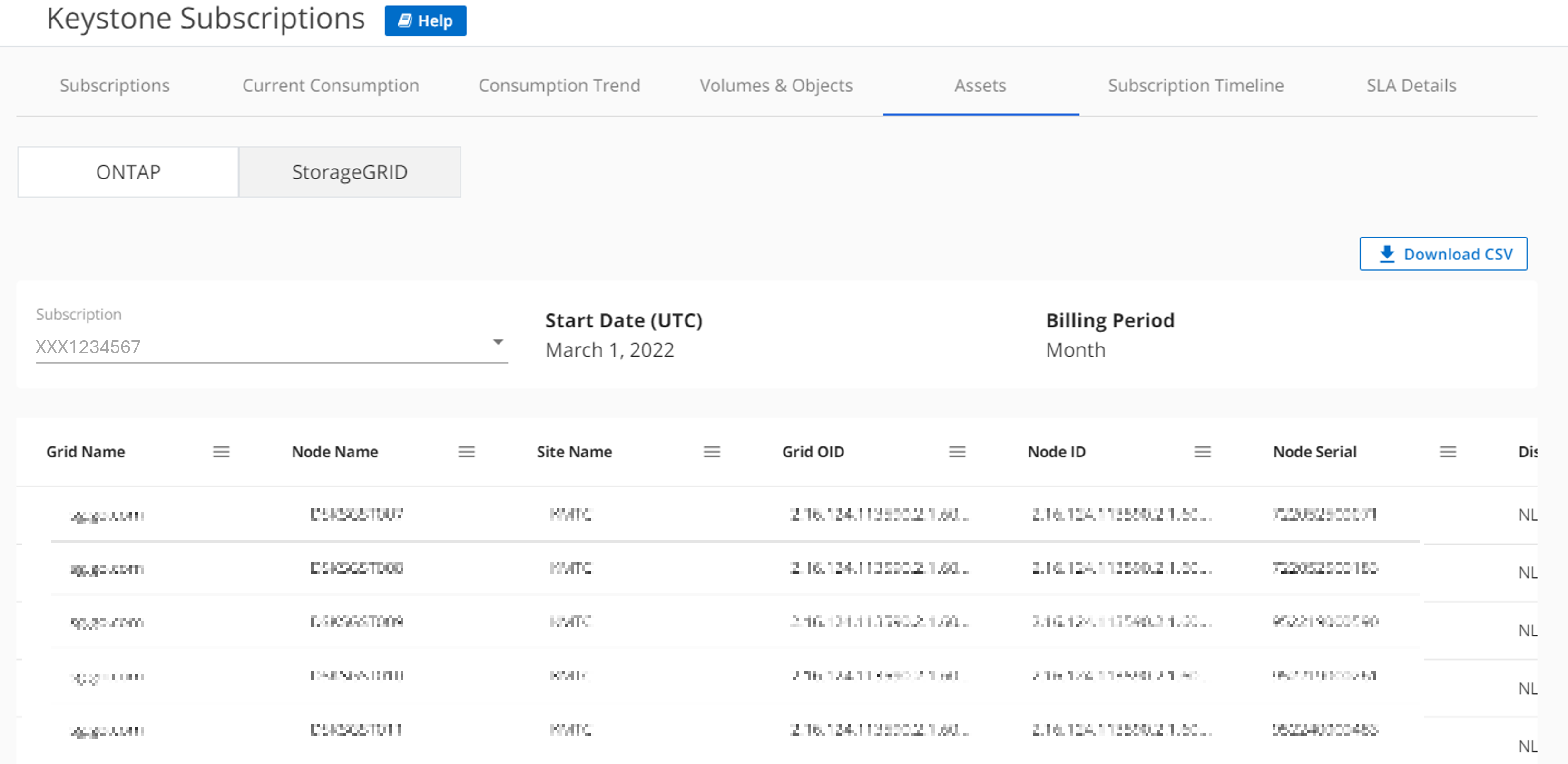

StorageGRID
Passi
  1. Selezionare Generale > Abbonamenti Keystone > Risorse > StorageGRID.
  2. Selezionare il numero di abbonamento.
    Vengono visualizzati i dettagli della griglia, categorizzati in base agli identificatori di griglia e nodo, alle informazioni sul sito, alle specifiche hardware e ai dettagli sulla capacità, che aiutano a monitorare e gestire i nodi nell'infrastruttura StorageGRID .
    screenshot per mostrare le informazioni a livello di griglia per StorageGRID
