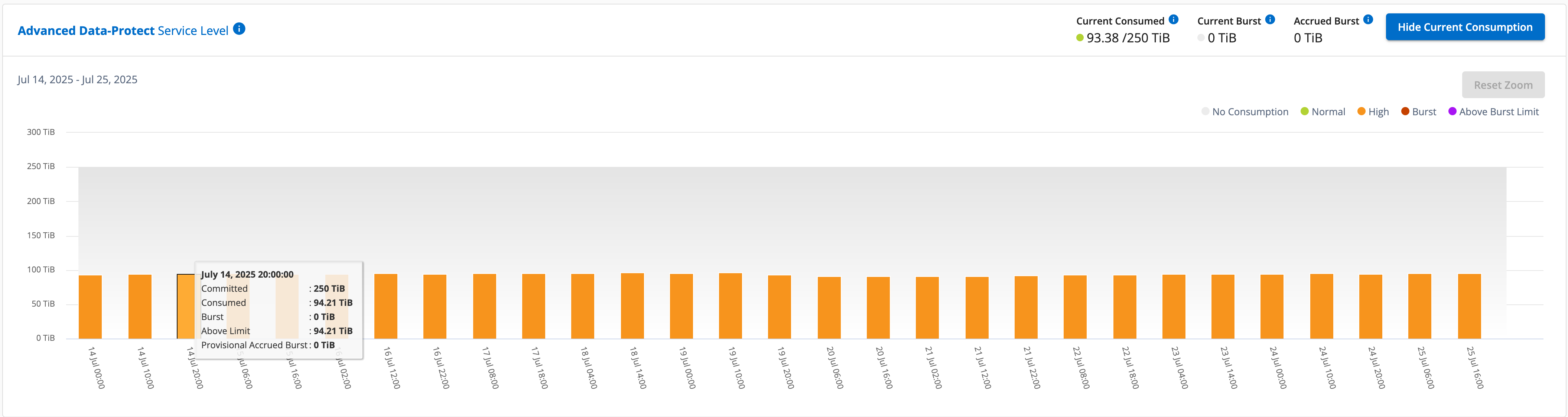

  4. Selezionare Consumo storico dal menu a discesa Visualizza e scegliere l'intervallo di tempo utilizzando l'icona del calendario nel campo Periodo per analizzare le tendenze di utilizzo della capacità.
    I dati storici sui consumi per ciascun livello di servizio prestazionale vengono visualizzati in un grafico a linee in base all'intervallo di tempo selezionato. Se un abbonamento Keystone viene modificato o rinnovato, è possibile impostare la data di inizio su una data precedente per visualizzare i dati sui consumi passati.

    screenshot che mostra il consumo storico
    Il grafico a linee visualizza i dati storici di consumo e consente agli utenti di analizzare le tendenze in un intervallo di date selezionato. Il grafico mostra le seguenti metriche:
    • Capacità utilizzata: Spazio di archiviazione totale in uso, comprensivo sia dei dati che degli snapshot.
    • Dati: Capacità di archiviazione utilizzata dai dati dell'utente.
    • Snapshot: Capacità di archiviazione utilizzata dai dati dello snapshot.
    • Impegnata: La capacità impegnata da contratto.
    • Capacità di picco: Il limite massimo di picco consentito per il tuo abbonamento.
    • Above burst capacity: Consumo di storage oltre il limite di burst. Questa metrica viene visualizzata solo quando il limite di burst viene superato.
      In base all'intervallo di date della query, i grafici di utilizzo mostrano fino a 30 punti di raccolta di dati. Puoi passare il cursore del mouse sul grafico per visualizzare la ripartizione dell'utilizzo in ciascun punto di raccolta di dati.
      Nota L'intervallo di date selezionato determina il livello di dettaglio mostrato nella parte inferiore del grafico. Per periodi di 30 giorni o meno, vengono visualizzati sia la data che l'ora per ogni punto dati. Per periodi superiori a 30 giorni, viene visualizzata solo la data.

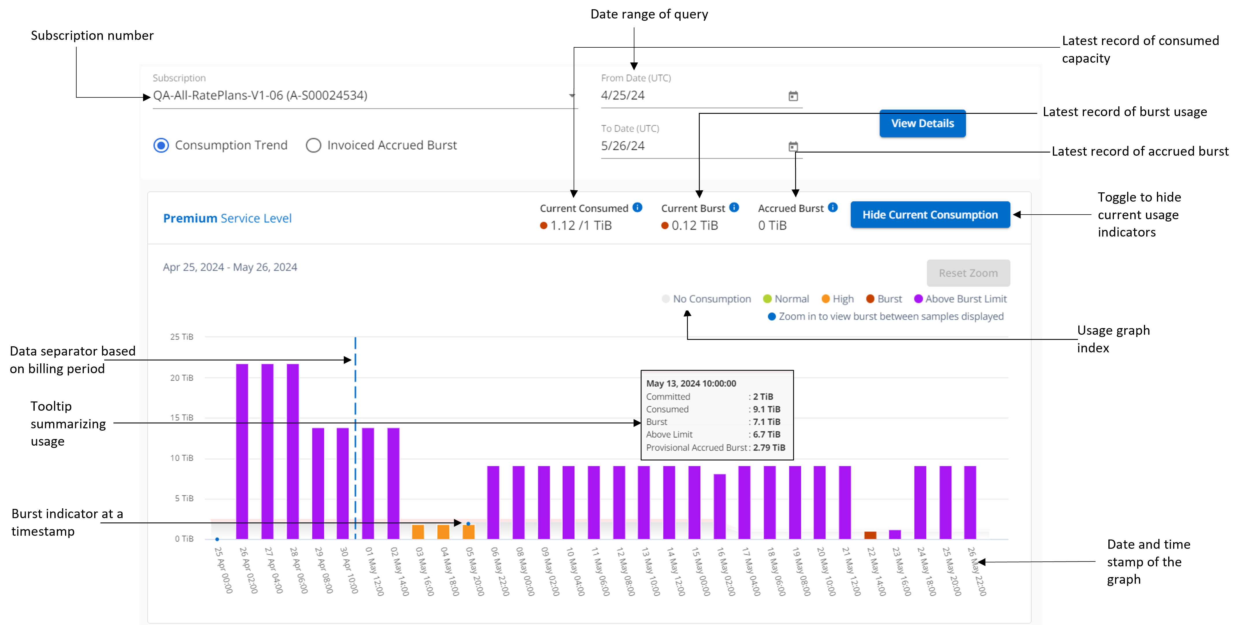

  5. Fare clic su Visualizza dettagli. I dati storici sui consumi dell'abbonamento per ciascun livello di servizio prestazionale vengono visualizzati in base all'intervallo di tempo selezionato.
    I grafici a barre mostrano il nome del livello di servizio delle prestazioni e la capacità consumata rispetto a tale livello di servizio delle prestazioni per l'intervallo di date. La data e l'ora della raccolta vengono visualizzate nella parte inferiore del grafico. In base all'intervallo di date della query, i grafici di utilizzo vengono visualizzati in un intervallo di 30 punti di raccolta dati. È possibile passare il cursore del mouse sui grafici per visualizzare la ripartizione dell'utilizzo in termini di dati impegnati, consumati, in raffica e oltre il limite di raffica in quel punto di raccolta dati.
    Nota Se si seleziona un intervallo di date inferiore a 30 giorni, il grafico visualizza un punto di raccolta di dati al giorno solo per i giorni selezionati. Ad esempio, un intervallo di 4 giorni mostra 4 punti di raccolta di dati, non 30. Solo la data viene mostrata in fondo al grafico per qualsiasi intervallo selezionato. I timestamp sono visibili solo quando si ingrandisce il grafico utilizzando la funzione di zoom descritta di seguito.
    I grafici a barre mostrano raffiche a breve termine, che è possibile visualizzare utilizzando la funzione di zoom. Quando è presente un burst a breve termine, questo viene indicato da un punto blu sulla barra corrispondente o direttamente sull'asse x se non vengono consumati dati. Per visualizzare i dettagli, fare clic e tenere premuto sulla barra o sull'asse x in cui appare il punto blu, quindi trascinare il cursore sul grafico per selezionare l'intervallo di tempo desiderato e rilasciare per confermare la selezione. Questa azione consente di ingrandire i dati, fornendo una visione più dettagliata della capacità utilizzata a quel livello di servizio prestazionale per l'intervallo selezionato. È possibile fare clic sul pulsante Reimposta zoom per tornare alla visualizzazione originale del grafico.
    Scheda Andamento dei consumi con dettagli
    I dati mensili nei grafici sono separati da una linea verticale.
    Nota Un grafico vuoto indica che non erano disponibili dati nell'ambiente in quel punto di raccolta dati.
    È possibile fare clic sul pulsante di attivazione/disattivazione Mostra utilizzo corrente per visualizzare il consumo, l'utilizzo a raffica e i dati a raffica accumulati per il periodo di fatturazione corrente. Questi dettagli non si basano sull'intervallo di date della query.
    • Attualmente consumato: indicatore della capacità consumata (in TiB) definita per il livello di servizio delle prestazioni. Questo campo utilizza colori specifici:
      • Nessun colore: utilizzo Burst o superiore a Burst.

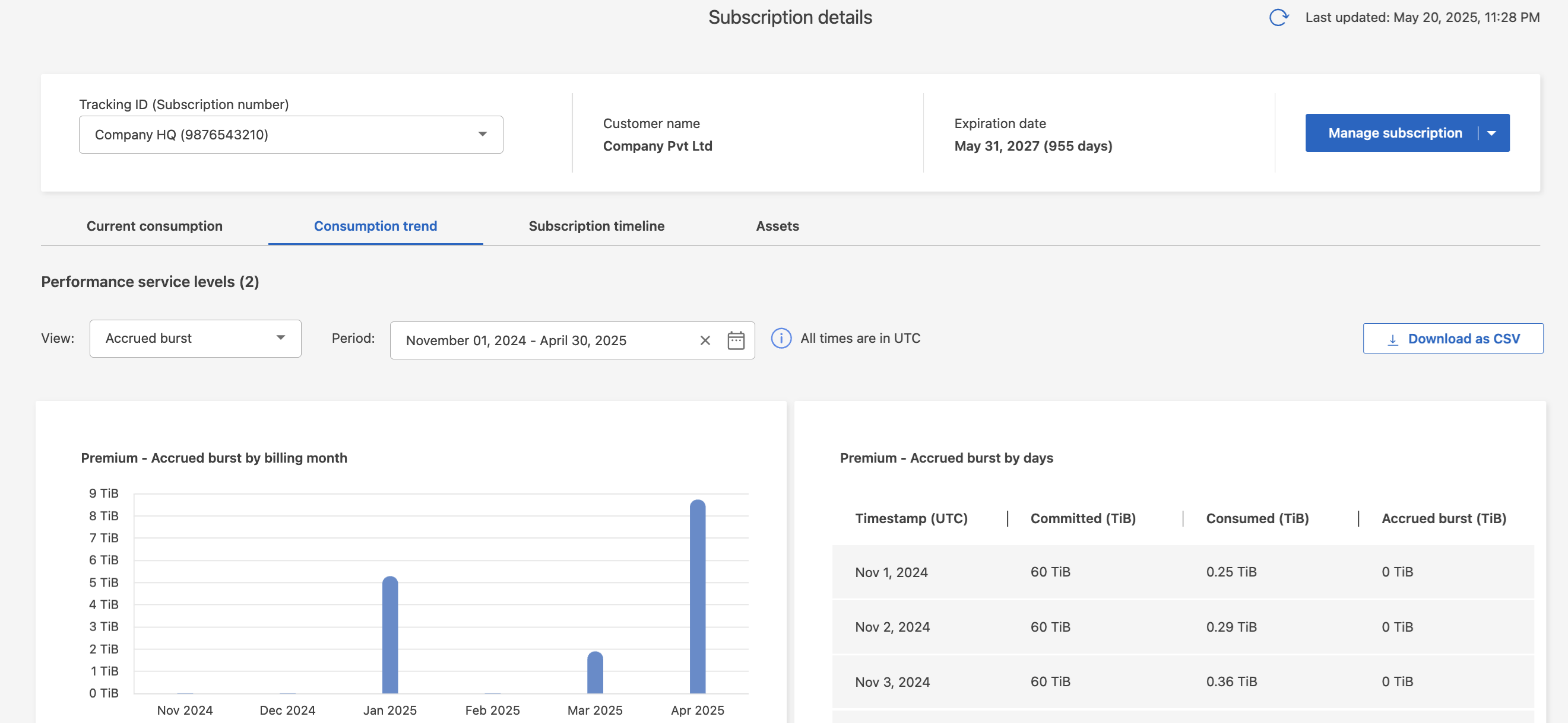

È possibile visualizzare l'utilizzo dei dati burst accumulati tramite la Console o Digital Advisor. Se si è selezionato Accrued burst dal menu a discesa View nella scheda Consumption trend nella Console, o l'opzione Invoiced Accrued Burst dalla scheda Consumption Trend in Digital Advisor, è possibile visualizzare l'utilizzo dei dati burst accumulati su base mensile o trimestrale, a seconda del periodo di fatturazione selezionato.
Nella Console, quando l'opzione Previsione è disabilitata, è possibile visualizzare l'utilizzo burst fatturato insieme all'utilizzo burst non fatturato (maturato ma non ancora fatturato) e all'utilizzo burst provvisorio (maturato nel periodo di fatturazione corrente e non ancora fatturato). Quando l'opzione Previsione è abilitata, il grafico visualizza anche l'utilizzo burst maturato previsto per i successivi 120 giorni dalla data corrente. Per ulteriori informazioni sull'opzione Previsione, consultare "Visualizza i dati previsionali".
screenshot che mostra l'utilizzo burst accumulato nella Console
Suggerimento
  • Nella Console, puoi interagire con il grafico di fatturazione burst accumulata per filtrare l'utilizzo giornaliero dei dati. Per saperne di più, consulta "Visualizza l'utilizzo giornaliero dei dati accumulati".

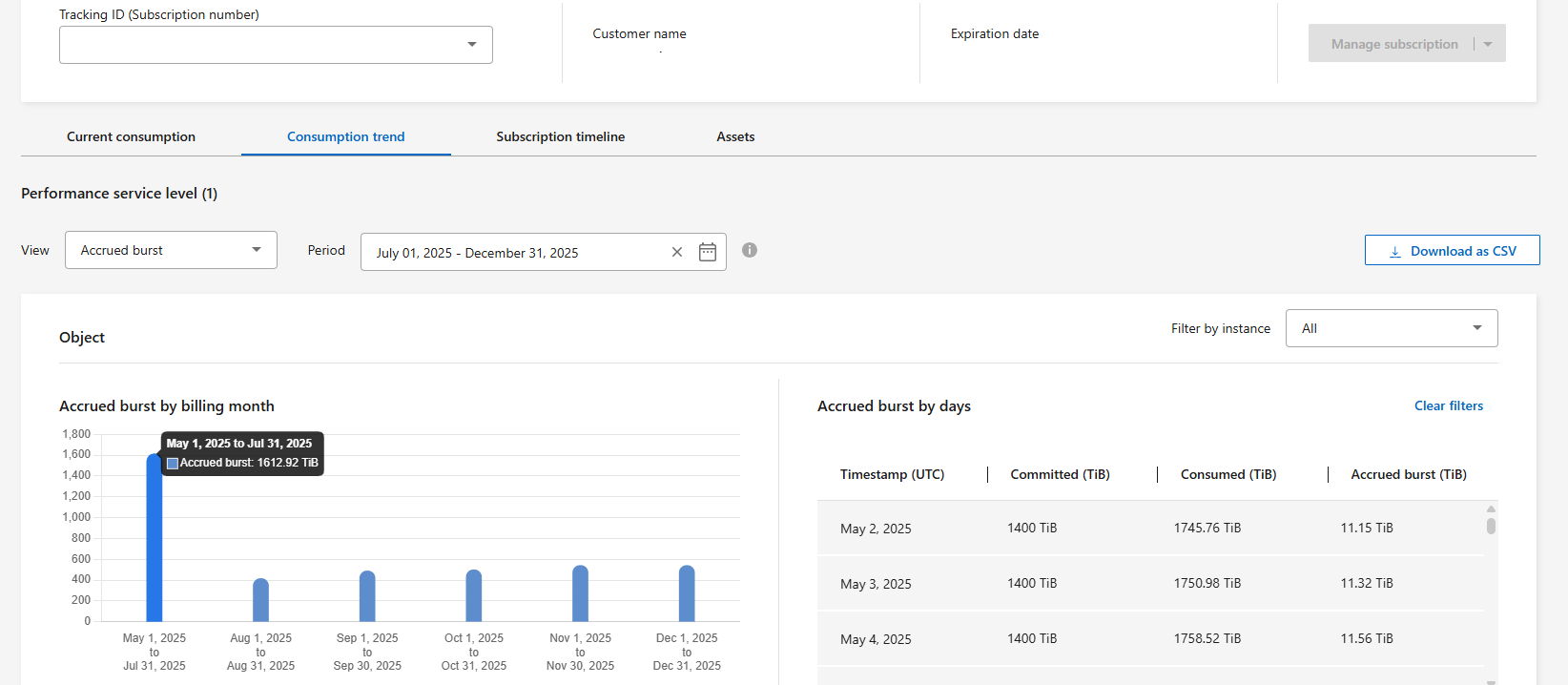

È possibile visualizzare l'utilizzo giornaliero dei dati accumulati per un periodo di fatturazione mensile o trimestrale tramite la Console o il Digital Advisor. Nella Console, la tabella Accrued burst by days fornisce dati dettagliati, tra cui timestamp, capacità di burst impegnata, consumata e accumulata se si seleziona Accrued burst dal menu a discesa View nella scheda Consumo trend.
Nella Console, puoi filtrare la tabella selezionando una qualsiasi barra che rappresenta un periodo di fatturazione nel grafico di fatturazione a raffica maturata. Quando è filtrata, la tabella mostra solo i giorni all'interno del periodo di fatturazione selezionato. Per visualizzare nuovamente il set di dati completo, usa l'opzione Cancella filtri. Se non sono disponibili dati per il periodo selezionato, viene visualizzato un messaggio che indica che non sono disponibili dati.
Nota I dati visualizzati nel grafico dipendono dal fatto che l'opzione Previsioni sia attivata o disattivata.
screenshot che mostra la tabella dei burst accumulati per giorni
È inoltre possibile scaricare i dati disponibili in formato Excel, inclusi lo stato di burst (fatturato, non fatturato, provvisorio o previsto, a seconda dei casi) e il periodo di fatturazione.
