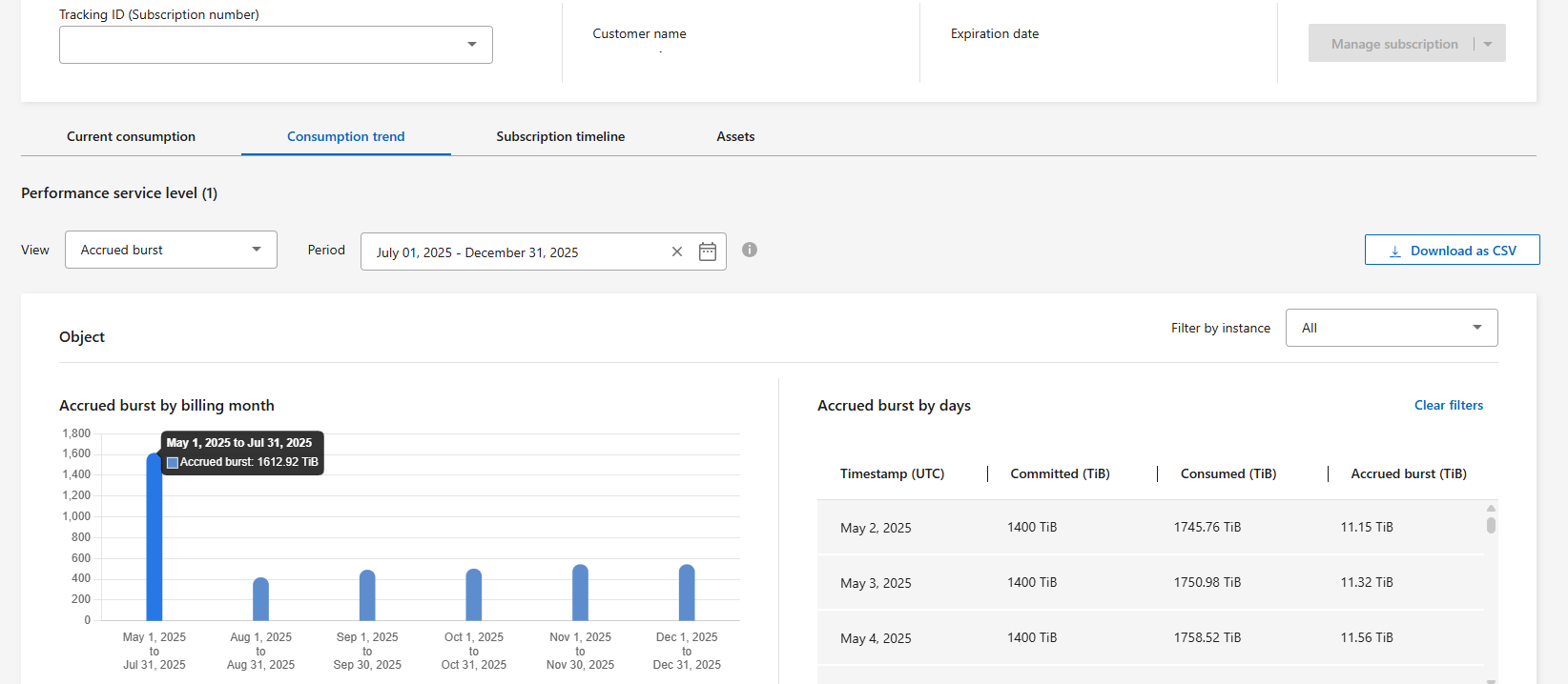

È possibile visualizzare l'utilizzo dei dati burst accumulati tramite la Console o Digital Advisor. Se si è selezionato Accrued burst dal menu a discesa View nella scheda Consumption trend nella Console, o l'opzione Invoiced Accrued Burst dalla scheda Consumption Trend in Digital Advisor, è possibile visualizzare l'utilizzo dei dati burst accumulati su base mensile o trimestrale, a seconda del periodo di fatturazione selezionato.
Nella Console, quando l'opzione Previsione è disabilitata, è possibile visualizzare l'utilizzo burst fatturato insieme all'utilizzo burst non fatturato (maturato ma non ancora fatturato) e all'utilizzo burst provvisorio (maturato nel periodo di fatturazione corrente e non ancora fatturato). Quando l'opzione Previsione è abilitata, il grafico visualizza anche l'utilizzo burst maturato previsto per i successivi 120 giorni dalla data corrente. Per ulteriori informazioni sull'opzione Previsione, consultare "Visualizza i dati previsionali".
screenshot che mostra l'utilizzo burst accumulato nella Console
Suggerimento
  • Nella Console, puoi interagire con il grafico di fatturazione burst accumulata per filtrare l'utilizzo giornaliero dei dati. Per saperne di più, consulta "Visualizza l'utilizzo giornaliero dei dati burst maturati".
  • L'utilizzo burst maturato fatturato viene calcolato per periodo di fatturazione, in base alla capacità impegnata e consumata per un livello di servizio prestazionale.
Per un periodo di fatturazione trimestrale, se l'abbonamento inizia in una data diversa dal 1o del mese, la fattura trimestrale coprirà il successivo periodo di 90 giorni. Ad esempio, se il tuo abbonamento inizia il 15 agosto, la fattura verrà generata per il periodo dal 15 agosto al 14 ottobre.
Se passi dalla fatturazione trimestrale a quella mensile, la fattura trimestrale coprirà comunque il periodo di 90 giorni, con due fatture generate nell'ultimo mese del trimestre: Una per il periodo di fatturazione trimestrale e l'altra per i giorni rimanenti del mese. Questa transizione consente al periodo di fatturazione mensile di iniziare il 1o del mese successivo. Ad esempio, se l'abbonamento inizia il 15 ottobre, riceverai due fatture a gennaio, una per il periodo dal 15 ottobre al 14 gennaio e una per il periodo dal 15 al 31 gennaio, prima che il periodo di fatturazione mensile inizi il 1 febbraio.

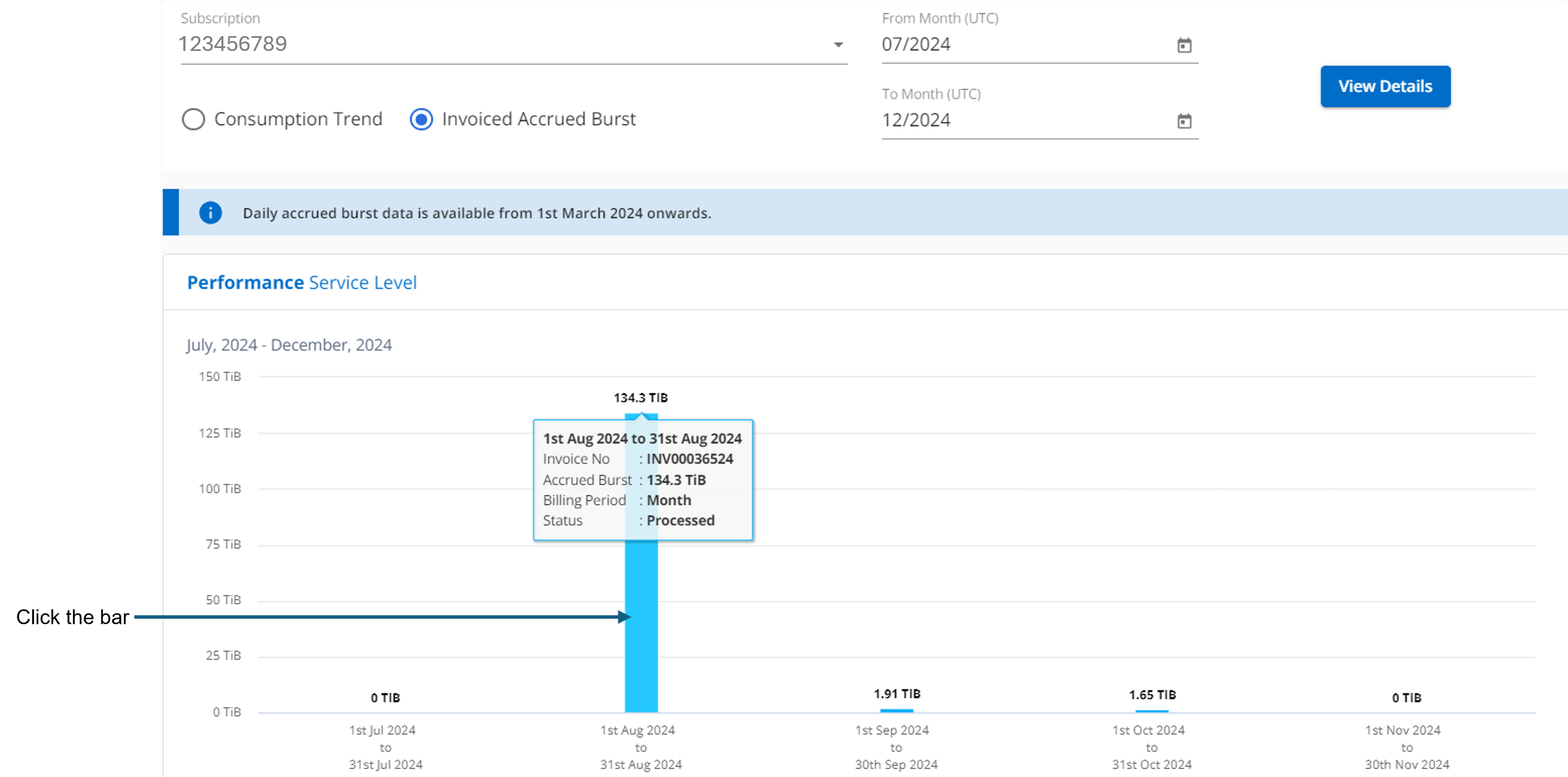

È possibile visualizzare l'utilizzo giornaliero dei dati accumulati per un periodo di fatturazione mensile o trimestrale tramite la Console o il Digital Advisor. Nella Console, la tabella Accrued burst by days fornisce dati dettagliati, tra cui timestamp, capacità di burst impegnata, consumata e accumulata se si seleziona Accrued burst dal menu a discesa View nella scheda Consumo trend.
Nella Console, puoi filtrare la tabella selezionando una qualsiasi barra che rappresenta un periodo di fatturazione nel grafico di fatturazione a raffica maturata. Quando è filtrata, la tabella mostra solo i giorni all'interno del periodo di fatturazione selezionato. Per visualizzare nuovamente il set di dati completo, usa l'opzione Cancella filtri. Se non sono disponibili dati per il periodo selezionato, viene visualizzato un messaggio che indica che non sono disponibili dati.
Nota I dati visualizzati nel grafico dipendono dal fatto che l'opzione Previsioni sia attivata o disattivata.
schermata che mostra la tabella dei burst accumulati per giorni
È inoltre possibile scaricare i dati disponibili in formato Excel, inclusi lo stato di burst (fatturato, non fatturato, provvisorio o previsto, a seconda dei casi) e il periodo di fatturazione.
In Digital Advisor, quando fai clic sulla barra che visualizza i dati fatturati dall'opzione Invoiced Accrued Burst, sotto il grafico a barre viene visualizzata la sezione Billable Provisioned Capacity, che offre opzioni di visualizzazione sia tramite grafici che tramite tabelle. La visualizzazione predefinita del grafico visualizza l'utilizzo giornaliero dei dati burst maturati in un formato grafico a linee, che mostra le modifiche nell'utilizzo nel tempo.
schermata che mostra il grafico a barre
