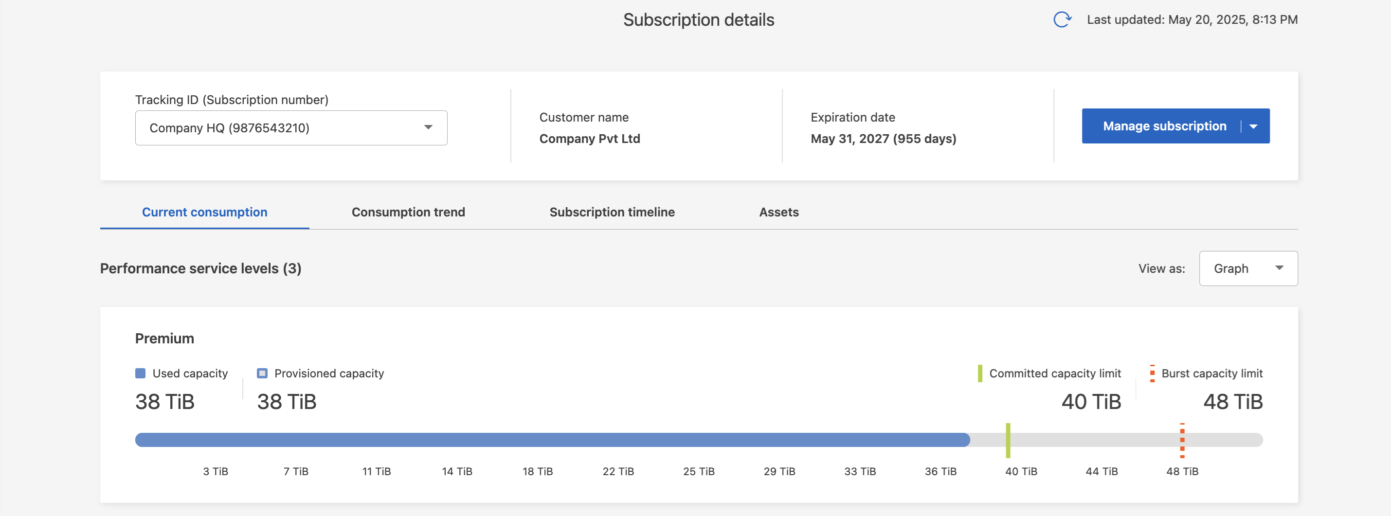

    dettagli del consumo attuale in formato grafico
    Per l'abbonamento selezionato, è possibile visualizzare i dettagli del consumo in formato tabella o grafico utilizzando l'opzione Tabella o Grafico dal menu a discesa Visualizza come. Nella visualizzazione grafica, è possibile visualizzare il consumo attuale per livello di servizio di prestazioni, inclusi capacità utilizzata, capacità fornita, limite di capacità impegnata e limite di capacità di picco.
    Nota Se un livello di servizio di prestazioni ha più istanze, è possibile espandere Visualizza per istanze in una delle due viste per visualizzare separatamente i dettagli del consumo corrente per ciascuna istanza. Ad esempio, se si dispone di due istanze del livello di servizio Extreme Performance all'interno di un abbonamento, ciascuna istanza visualizzerà separatamente le proprie capacità impegnate, consumate e disponibili.

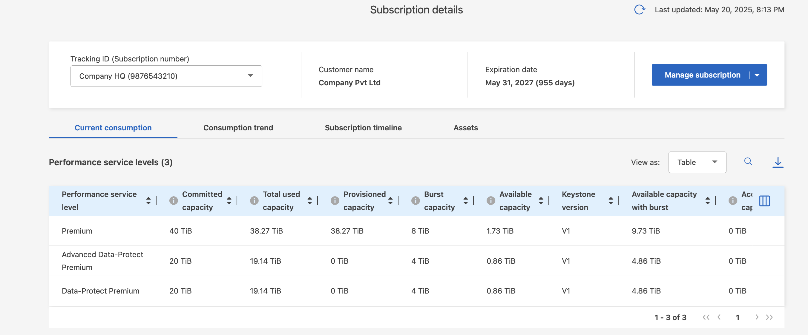

    Nella vista tabella puoi vedere dettagli come la capacità massima consumata e i giorni rimanenti fino alla scadenza. Come parte del monitoraggio dell'utilizzo dell'abbonamento, puoi visualizzare il nome del livello di servizio delle prestazioni, l'utilizzo della capacità, le capacità impegnate e utilizzate, le capacità fornite e di picco, la capacità disponibile e i volumi. È possibile personalizzare la tabella utilizzando il selettore di colonnaicona di selezione della colonna icona.
    dettagli del consumo attuale in formato tabella
    Nota Se hai sottoscritto un abbonamento a servizi aggiuntivi come advanced data protection (ADP) o Data Infrastructure Insights (DII), il consumo attuale di questi servizi viene visualizzato insieme ai livelli di servizio delle prestazioni di base, sia in forma grafica che tabellare. Per ulteriori informazioni sui servizi aggiuntivi, consulta "Scopri i servizi aggiuntivi".
