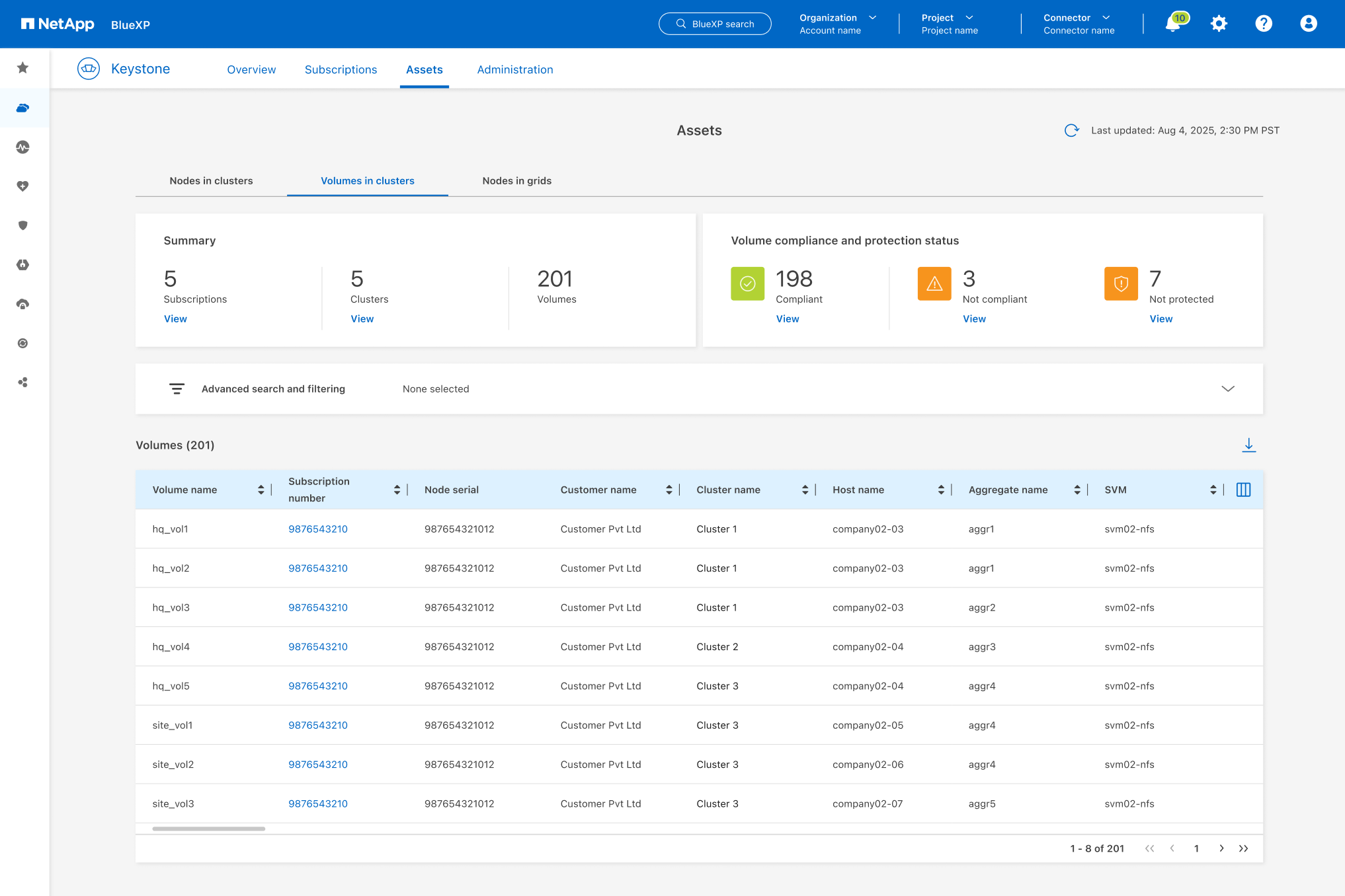

  1. Dal menu di navigazione a sinistra della Console, seleziona Archiviazione > Keystone > Risorse.
  2. Selezionare la scheda Volumi in cluster.
    Uno screenshot dei volumi nei cluster per più abbonamenti
    Sono disponibili informazioni dettagliate su tutti i volumi nei cluster delle sottoscrizioni Keystone, inclusi nome del volume, numero di sottoscrizione, numero di serie del nodo, conformità alle policy QoS, nome del cluster, host name e livelli di servizio delle prestazioni. Puoi monitorare la capacità fornita, l'utilizzo logico e fisico, i dati inattivi e quelli attivi. Ottieni anche una panoramica di:
    • Numero totale di abbonamenti, cluster e volumi.
    • Conformità del volume e stato di protezione, con un pulsante Visualizza per filtrare la tabella e visualizzare le risorse in base a criteri quali conforme, non conforme o non protetto.
      Nota Le colonne Cold tier % e Hot tier % mostrano la percentuale di dati su ciascun tier, calcolata come (Cold data / Total footprint) × 100 e (Hot data / Total footprint) × 100 rispettivamente.
      Suggerimento È possibile personalizzare la tabella utilizzando il selettore di colonna icona di selezione della colonna icona e utilizzare la barra di ricerca in alto per cercare e filtrare i dati Keystone in base ai parametri della colonna.
    Puoi fare clic su un numero di abbonamento nella colonna Numero di abbonamento per accedere alla scheda Abbonamenti, dove puoi visualizzare i dettagli sul consumo dell'abbonamento, le tempistiche e le informazioni sulle risorse associate. Per ulteriori informazioni, fare riferimento a "Visualizza i dettagli dei tuoi consumi attuali".

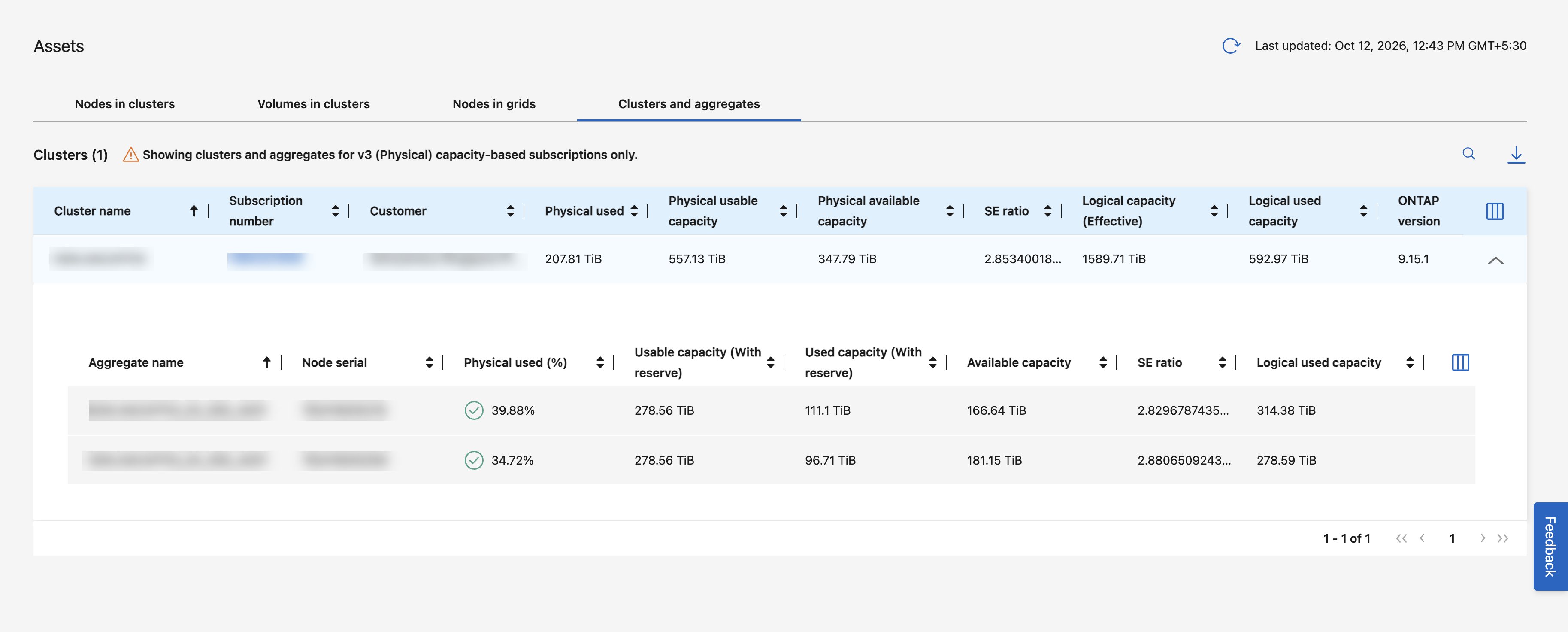

Cluster e aggregati
Nota La scheda Cluster e aggregati viene visualizzata solo per gli abbonamenti Keystone STaaS fatturati in base alla capacità fisica.
Fasi
  2. Seleziona la scheda Clusters and aggregates.
    Cluster e aggregati su più abbonamenti Keystone
    Puoi visualizzare i dettagli della capacità dei cluster ONTAP in tutte le tue sottoscrizioni Keystone. Per ogni cluster, la tabella mostra la capacità fisica utilizzata, la capacità fisica utilizzabile, la capacità fisica disponibile, il rapporto di efficienza dello storage, la capacità effettiva logica, la capacità logica utilizzata e la versione di ONTAP. Espandi un cluster per visualizzare i dettagli corrispondenti dei relativi aggregati.
    Queste informazioni ti aiutano a identificare quali cluster e aggregati determinano il consumo di capacità, a confrontare la capacità disponibile nell'infrastruttura distribuita e a comprendere in che modo l'utilizzo a livello di cluster e di aggregato contribuisce al consumo complessivo dell'abbonamento.
    Suggerimento Puoi personalizzare la tabella utilizzando l'icona icona di selezione della colonna del selettore di colonne e usare la barra di ricerca per filtrare la tabella in base ai valori disponibili nelle colonne.
