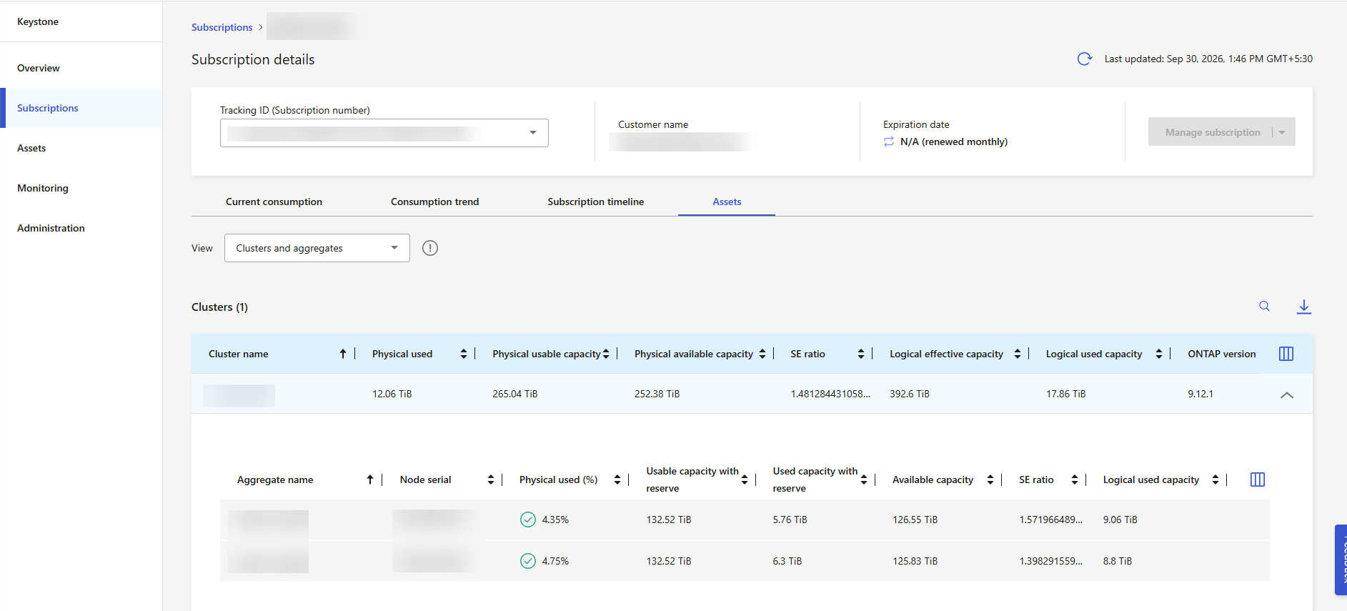

  4. Seleziona Cluster e aggregati dal menu a tendina Visualizza.
    Dettagli sulla capacità di cluster e aggregati per un abbonamento Keystone
    Visualizzi la capacità fisica utilizzata, la capacità fisica utilizzabile, la capacità fisica disponibile, il rapporto di efficienza dello storage, la capacità effettiva logica, la capacità logica utilizzata e la versione di ONTAP. Espandi un cluster per visualizzare i dettagli corrispondenti dei relativi aggregati.
    Questa visualizzazione ti aiuta a identificare cluster e aggregati che influenzano l'utilizzo e i consumi fatturati, confrontare la capacità disponibile e collegare l'utilizzo dell'infrastruttura al consumo dell'abbonamento.
