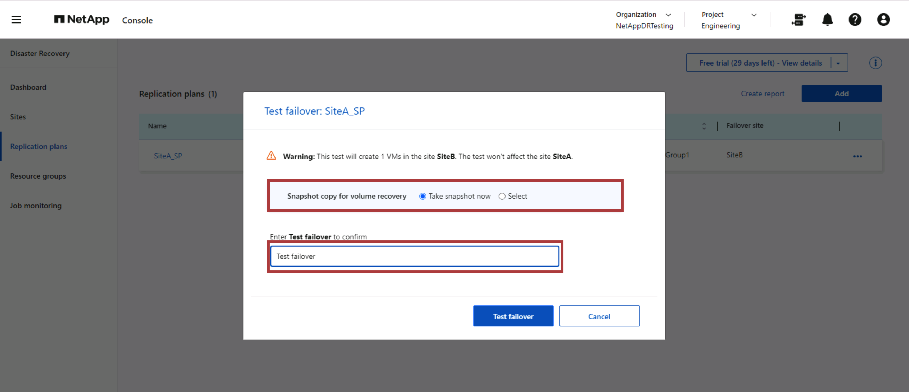

Failover di prova
Il failover di prova in NetApp Disaster Recovery è una procedura operativa che consente agli amministratori VMware di convalidare completamente i propri piani di ripristino senza interrompere gli ambienti di produzione.
Failover di test del piano di replica NetApp Disaster Recovery
NetApp Disaster Recovery incorpora la possibilità di selezionare lo snapshot come funzionalità facoltativa nell'operazione di failover di prova. Questa funzionalità consente all'amministratore VMware di verificare che tutte le modifiche apportate di recente all'ambiente vengano replicate nel sito di destinazione e siano quindi presenti durante il test. Tali modifiche includono patch al sistema operativo guest della VM.
Conferma del failover del test del piano di replica NetApp Disaster Recovery
Quando l'amministratore VMware esegue un'operazione di failover di prova, NetApp Disaster Recovery automatizza le seguenti attività:
  • Attivazione delle relazioni SnapMirror per aggiornare l'archiviazione nel sito di destinazione con tutte le modifiche recenti apportate nel sito di produzione.
  • Creazione di volumi NetApp FlexClone dei volumi FlexVol sull'array di archiviazione DR.
  • Collegamento dei datastore nei volumi FlexClone agli host ESXi nel sito DR.
  • Collegamento degli adattatori di rete della VM alla rete di prova specificata durante la mappatura.
  • Riconfigurazione delle impostazioni di rete del sistema operativo guest della VM come definite per la rete nel sito DR.
  • Esecuzione di tutti i comandi personalizzati memorizzati nel piano di replicazione.
  • Accensione delle VM nell'ordine definito nel piano di replica.
Risultato del failover del test del piano di replica NetApp Disaster Recovery
