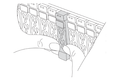

  3. Se l'aggiornamento richiede la sostituzione dei moduli controller, ad esempio l'aggiornamento da un sistema AFF A800 a un sistema AFF A90 o da un sistema AFF C800 a un sistema AFF C80, è necessario rimuovere il modulo controller dallo chassis quando si sostituisce il modulo controller. Per tutti gli altri aggiornamenti, passare a Fase 4.
    Nella parte anteriore dello chassis, premere con decisione ciascun disco fino a quando non si avverte un arresto positivo. Ciò conferma che le unità sono saldamente alloggiate contro il piano intermedio del telaio.
    Mostra la rimozione del modulo controller dal telaio
