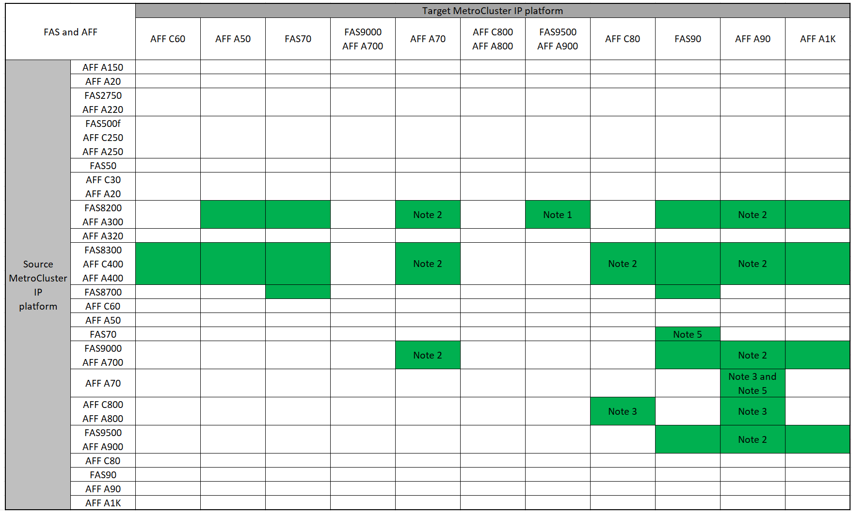

Combinazioni AFF e FAS gruppo 1
Esaminare le combinazioni supportate per gli aggiornamenti ai sistemi AFF A150, AFF A20, FAS2750, FAS8300, FAS500f, AFF C250, AFF A250, FAS50, AFF C30, AFF A30, FAS8200, AFF A300, AFF A320, AFF A220, AFF C400, AFF A400 e FAS8700.
Mostra le combinazioni di aggiornamento AFF e FAS gruppo 1

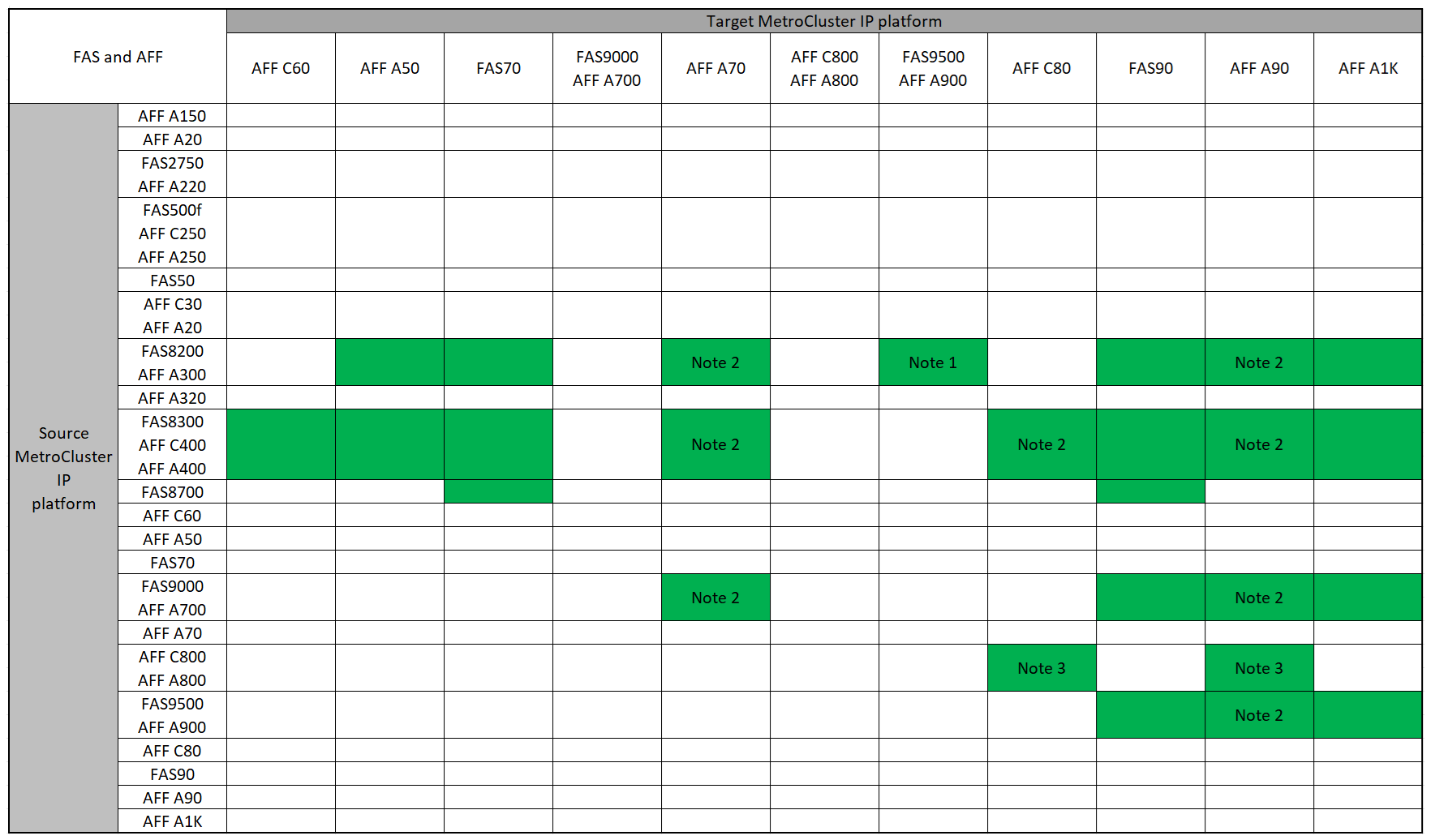

Combinazioni AFF e FAS gruppo 2
Esaminare le combinazioni supportate per gli aggiornamenti ai sistemi AFF C60, AFF A50, FAS70, FAS9000, AFF A700, AFF A70, AFF C800, AFF A800, FAS9500, AFF A900, AFF C80, FAS90, AFF A90 e AFF A1K.
Mostra le combinazioni di aggiornamento AFF e FAS gruppo 2
