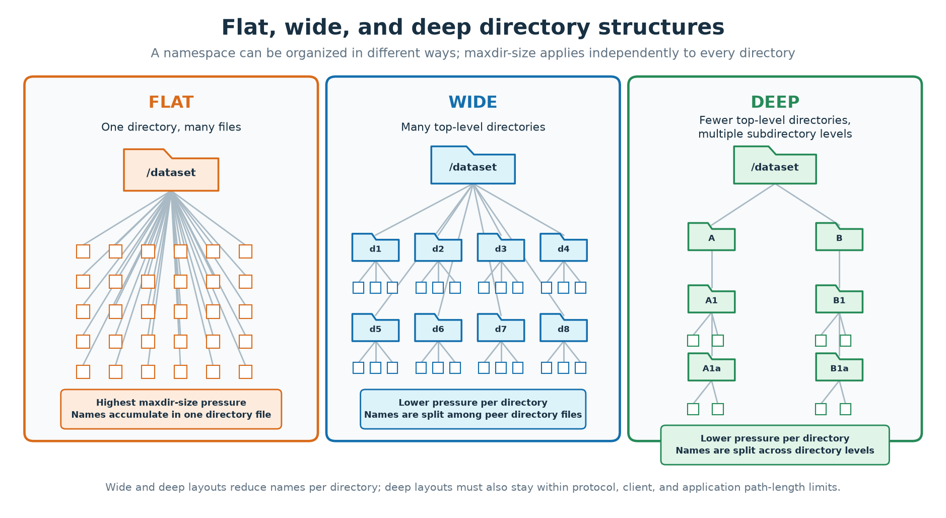

Esistono tre layout di namespace comuni.
  • Piatta: una o poche directory contengono molti file allo stesso livello.
  • Ampio: numerose directory di primo livello dividono i file.
  • Profondo: meno directory di primo livello portano a più livelli di sottodirectory.
Diagramma che confronta uno spazio dei nomi piatto con molti file in una directory
Quando possibile, evita di posizionare milioni di nomi su un singolo livello di directory piatto se l'applicazione può utilizzare una gerarchia ampia o profonda. I layout piatti concentrano la memoria e il lavoro della CPU e possono aumentare la latenza durante le operazioni di inserimento di massa GETATTR, READDIR ricerca ed eliminazione. In un volume FlexGroup, una directory piatta di grandi dimensioni può anche produrre più voci remote, facendo sì che il relativo file di directory si avvicini prima a maxdir-size rispetto allo stesso numero di nomi visibili in un FlexVol.
I volumi FlexGroup in genere funzionano meglio con molte directory di piccole dimensioni piuttosto che con una grande directory piatta. Le directory di dimensioni inferiori a circa 2 MiB rimangono sul percorso di scansione semplice. A partire da ONTAP 9.2, le directory più grandi vengono indicizzate automaticamente, il che facilita le ricerche mirate. L'indicizzazione non rende una directory molto grande equivalente a una gerarchia partizionata: continuano ad applicarsi l'enumerazione, le scansioni con caratteri jolly e la serializzazione della creazione in una singola directory. ONTAP può posizionare in remoto le directory figlie di FlexGroup, favorendo la località dei file rispetto alla directory padre, il che riduce la latenza remota per tali file.
Distribuire i file in una gerarchia significa usare più directory con meno file in ciascuna directory.
Le chiavi di sharding più comuni includono:
  • Un prefisso hash
  • Cliente, progetto o tenant
  • Data o fascia oraria
  • Dataset, job o fase del flusso di lavoro
  • Tipo di oggetto o stato del ciclo di vita
Scegli un numero sufficiente di shard per mantenere gestibili le operazioni sulle directory, ma evita di creare così tante directory quasi vuote da rendere eccessivo il numero stesso di directory. Uno schema deterministico rende il posizionamento prevedibile e consente ai client di individuare i file senza dover scansionare ogni shard.
Sia i layout ampi che quelli profondi possono funzionare. Mantieni la lunghezza dei percorsi completi entro i limiti del protocollo NAS, del sistema operativo client e dell'applicazione. Se un layout piatto è inevitabile, monitora la dimensione corrente e `maxdir-size`lo spazio disponibile del file di directory più grande, come descritto in "Visualizza maxdir-size e la dimensione dell'attuale directory", e verifica se un aumento controllato è appropriato.
