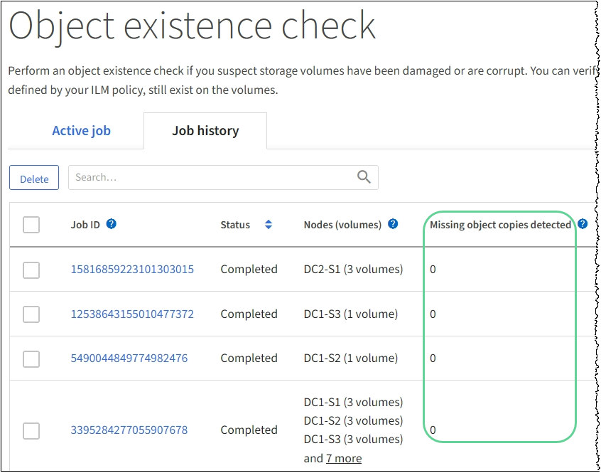

  2. Esaminare i risultati dei processi di controllo dell'esistenza degli oggetti:
    1. Selezionare MANUTENZIONE > Controllo esistenza oggetto > Cronologia lavori.
    2. Esaminare la colonna Copie di oggetti mancanti rilevate. Se durante un processo mancano 100 o più copie di oggetti e viene attivato l'avviso Oggetti persi, contattare l'assistenza tecnica.
      Cronologia del lavoro di controllo dell'esistenza dell'oggetto
