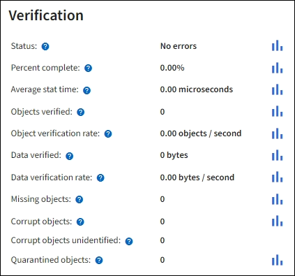

      • Per verificare la validità dei dati degli oggetti replicati, guarda gli attributi nella sezione Verifica.
        Nodi > Nodo di archiviazione > Oggetto > Verifica

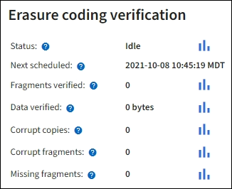

      • Per controllare la verifica dei frammenti con codifica di cancellazione, seleziona Storage Node > ILM e consulta gli attributi nella sezione Verifica della codifica di cancellazione.
        Nodi > Nodo di archiviazione > ILM > Verifica EC
    Seleziona il punto interrogativo punto interrogativo accanto al nome di un attributo per visualizzare il testo di aiuto.

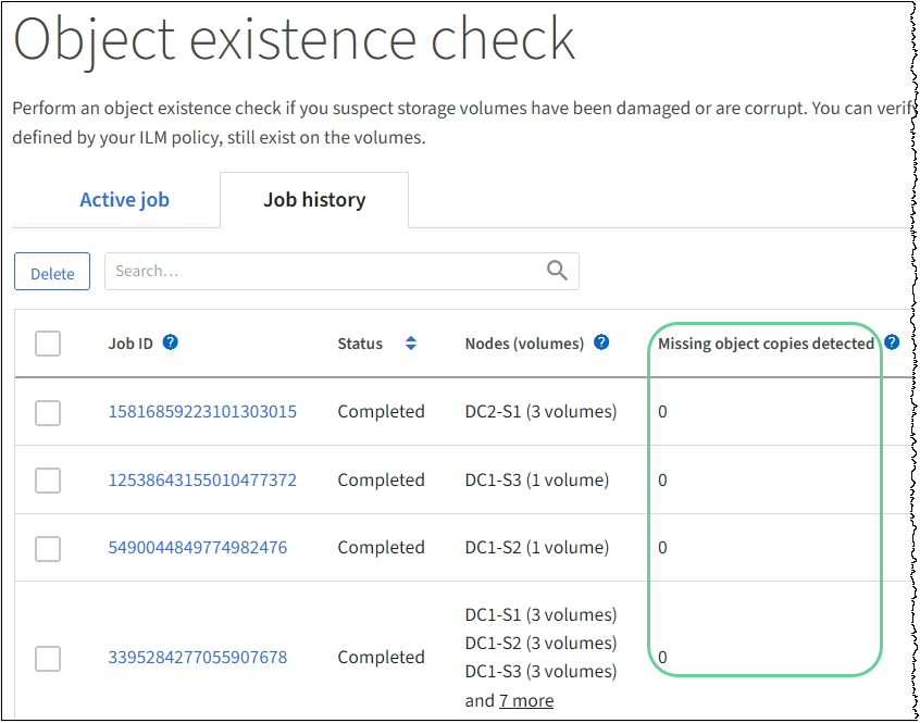

  2. Esamina i risultati delle operazioni di verifica dell'esistenza degli oggetti:
    1. Seleziona Manutenzione > Verifica esistenza oggetto > Cronologia interventi.
    2. Esamina la colonna "Copie di oggetti mancanti rilevate". Se uno qualsiasi dei processi ha generato 100 o più copie di oggetti mancanti e l'avviso Oggetti potenzialmente persi è stato attivato, contatta il supporto tecnico.
      Cronologia delle attività di verifica dell'esistenza dell'oggetto
