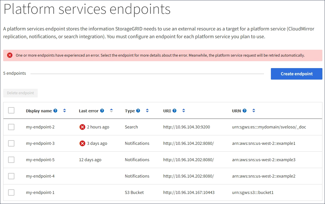

Gli utenti del tenant possono andare alla pagina Endpoint per vedere il messaggio di errore più recente per ciascun endpoint e per capire quanto tempo fa si è verificato l'errore. La colonna Ultimo errore mostra il messaggio di errore più recente per ciascun endpoint e indica quanto tempo fa si è verificato l'errore. Gli errori che includono l'icona Icona X rossa si sono verificati negli ultimi 7 giorni.
screenshot della pagina Endpoints che mostra la colonna Last Error
Nota Alcuni messaggi di errore nella colonna Ultimo errore potrebbero includere un logID tra parentesi. Un amministratore della griglia o il supporto tecnico possono utilizzare questo ID per individuare informazioni più dettagliate sull'errore nel bycast.log.

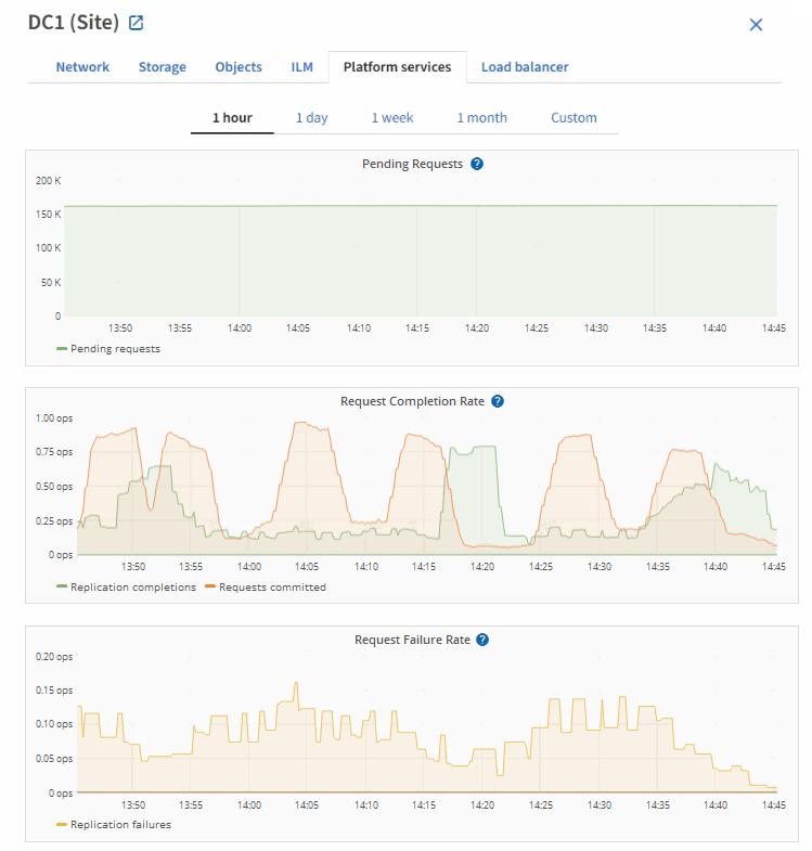

Per visualizzare il tasso di errore delle richieste per i servizi della piattaforma:
  1. Selezionare Nodi.
  2. Seleziona site > Servizi della piattaforma.
  3. Visualizza il grafico del tasso di errore delle richieste.
    Servizi della piattaforma a livello di sito nella pagina dei nodi
