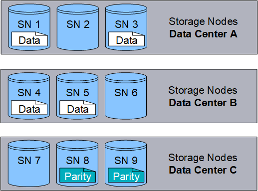

L'esempio seguente illustra l'utilizzo di un algoritmo di codifica di cancellazione sui dati di un oggetto. In questo esempio, la regola ILM utilizza uno schema di codifica di cancellazione 4+2. Ogni oggetto viene suddiviso in quattro frammenti di dati uguali e da questi vengono calcolati due frammenti di parità. Ciascuno dei sei frammenti viene memorizzato su un nodo diverso in tre siti di data center per garantire la protezione dei dati in caso di guasti ai nodi o perdita di un sito.
Codifica di cancellazione Three Sites 4 Plus 2
Lo schema di codifica di cancellazione 4+2 può essere configurato in vari modi. Ad esempio, puoi configurare un pool di storage che contiene sei Storage Node. Per "protezione dalla perdita del sito", puoi usare un pool di storage che contiene tre siti con tre Storage Node in ciascun sito. Un oggetto può essere recuperato finché almeno quattro dei sei frammenti (dati o parità) rimangono disponibili. Si possono perdere fino a due frammenti senza perdere i dati dell'oggetto. Se un intero sito viene perso, l'oggetto può comunque essere recuperato o riparato, finché tutti gli altri frammenti rimangono accessibili.
Erasure Coding recuperabile 4 più 2

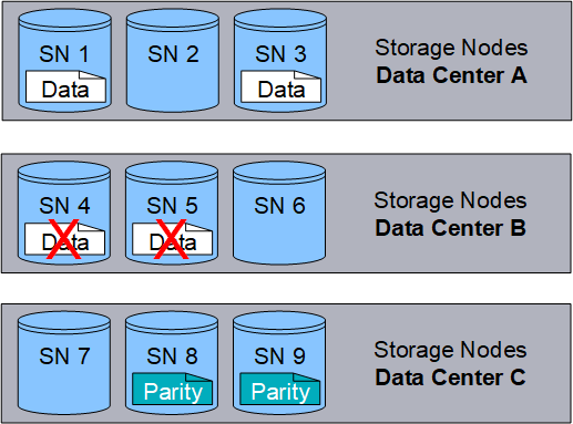

Se perdi più di due Storage Node, l'oggetto non è recuperabile.
Erasure Coding irrecuperabile 4 più 2
