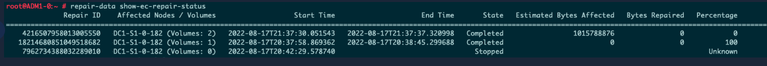

  2. Controlla se ci sono riparazioni in corso: repair-data show-ec-repair-status
    • Se non hai mai eseguito un'operazione di riparazione dei dati, l'output è No job found. Non hai bisogno di riavviare nessuna operazione di riparazione.
    • Se l'operazione di riparazione dei dati è stata eseguita in precedenza o è attualmente in corso, l'output elenca le informazioni relative alla riparazione. Ogni riparazione ha un ID di riparazione univoco.
      Stato riparazione dati
    Suggerimento Facoltativamente, puoi usare Grid Manager per monitorare i processi di ripristino in corso e visualizzare la cronologia dei ripristini. Vedi "Ripristina i dati dell'oggetto utilizzando Grid Manager".
  3. Se lo stato di tutte le riparazioni è Completed, non devi riavviare nessun lavoro di riparazione.
  4. Se lo stato di una riparazione è Stopped, devi riavviare quella riparazione.
