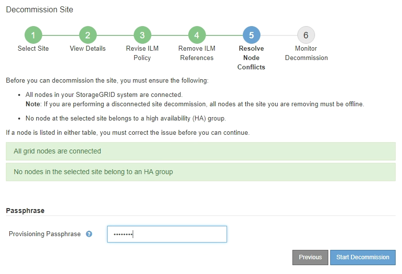

  1. Esamina la sezione relativa ai nodi disconnessi del passaggio 5 (Risolvi i conflitti tra nodi) per determinare se uno qualsiasi dei nodi nel tuo sistema StorageGRID ha uno stato di connessione Unknown (Icona Allarme Blu Sconosciuto) o Administratively Down (Icona Allarme Grigio Amministrativamente Down).
    Fase 5 decommissionare sito: risolvi i conflitti tra nodi
  2. Se uno qualsiasi dei nodi risulta disconnesso, rimettilo online.

  3. Quando tutti i nodi disconnessi sono stati rimessi online, rivedi la sezione dei gruppi HA del passaggio 5 (Risolvere i conflitti tra nodi).
    Questa tabella elenca tutti i nodi del sito selezionato che appartengono a un gruppo ad alta disponibilità (HA).
    Fase 5 decommissionare sito Gruppi HA
  4. Se vengono visualizzati dei nodi, esegui una delle seguenti operazioni:
    • Modifica ciascun gruppo HA interessato per rimuovere l'interfaccia del nodo.
    • Rimuovi un gruppo HA che include solo nodi di questo sito. Consulta le istruzioni per l'amministrazione di StorageGRID.
    Se tutti i nodi sono connessi e nessun nodo del sito selezionato viene utilizzato in un gruppo HA, il campo Provisioning Passphrase è abilitato.
  5. Inserisci la passphrase di provisioning.
    Il pulsante Avvia decommission viene abilitato.
    Fase 5 di decommission del sito Provision Passphrase
  6. Se sei pronto per avviare la procedura di decommission del sito, seleziona Avvia decommission.

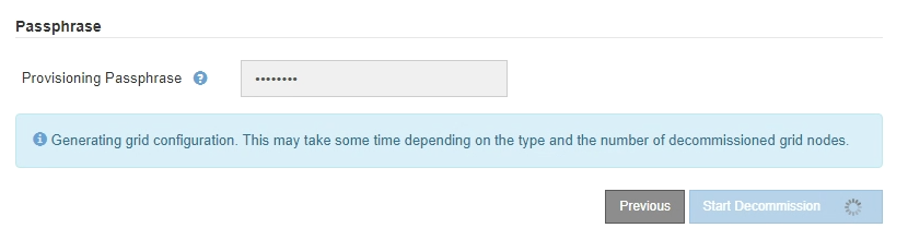

    Viene visualizzato un messaggio durante la generazione della nuova configurazione della griglia. Questo processo potrebbe richiedere del tempo, a seconda del tipo e del numero di nodi della griglia decommissionati.
    Fase 5 decommissionare sito Configurazione della griglia
