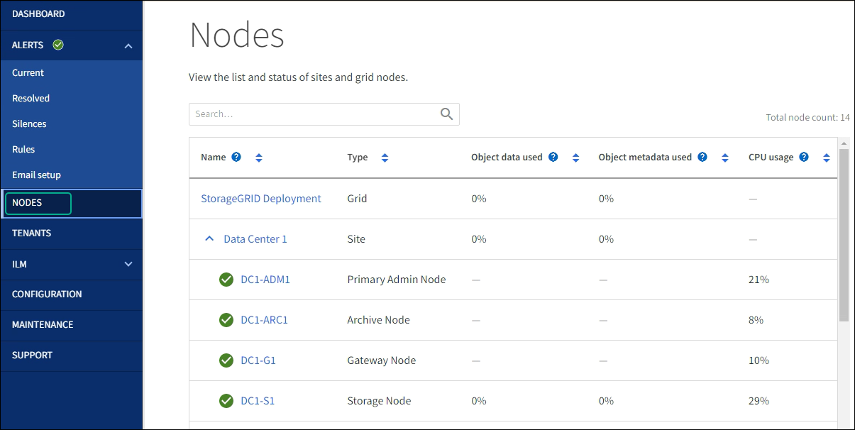

  1. Selezionare Nodi.
    Viene visualizzata la pagina Nodi. Ogni nodo della griglia è elencato in formato tabellare.

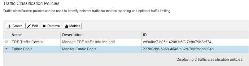

  3. Utilizza le metriche associate alle tue politiche di classificazione del traffico per monitorare il traffico di rete.
    1. Seleziona Configurazione > Rete > Classificazione del traffico.
      Viene visualizzata la pagina "Politiche di classificazione del traffico" e le politiche esistenti sono elencate nella tabella.
    Politica del traffico per esempio di grafico
    1. Per visualizzare i grafici che mostrano le metriche di rete associate a una policy, seleziona il pulsante di opzione a sinistra della policy e poi fai clic su Metriche.
    2. Esamina i grafici per comprendere il traffico di rete associato alla policy.
      Se una politica di classificazione del traffico è progettata per limitare il traffico di rete, analizza con quale frequenza il traffico viene limitato e decidi se la politica continua a soddisfare le tue esigenze. Di tanto in tanto, "adatta ciascuna politica di classificazione del traffico secondo necessità".
