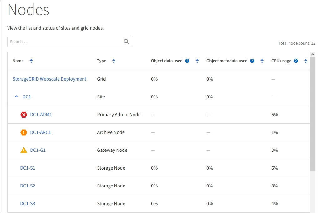

Quando hai bisogno di informazioni più dettagliate sul tuo sistema StorageGRID rispetto a quelle fornite dalla dashboard, puoi utilizzare la pagina Nodi per visualizzare le metriche per l'intera griglia, per ogni sito nella griglia e per ogni nodo in un sito.
La tabella Nodi elenca le informazioni di riepilogo per l'intera griglia, per ogni sito e per ogni nodo. Se un nodo è disconnesso o presenta un avviso attivo, viene visualizzata un'icona accanto al nome del nodo. Se il nodo è connesso e non presenta avvisi attivi, non viene visualizzata alcuna icona.

Visualizza i dettagli di un sistema, sito o nodo
Per filtrare le informazioni visualizzate nella tabella Nodi, inserisci una stringa di ricerca nel campo Cerca. Puoi cercare per nome del sistema, nome visualizzato o tipo (ad esempio, inserisci gat per individuare rapidamente tutti i Gateway Nodes).
Per visualizzare le informazioni relative alla griglia, al sito o al nodo:
  • Seleziona il nome della griglia per visualizzare un riepilogo aggregato delle statistiche per l'intero sistema StorageGRID.
  • Seleziona uno specifico sito del data center per visualizzare un riepilogo aggregato delle statistiche di tutti i nodi in quel sito.
  • Seleziona un nodo specifico per visualizzare informazioni dettagliate su quel nodo.
