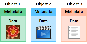

Con lo storage a oggetti, l'unità di storage è un oggetto, anziché un file o un blocco. A differenza della gerarchia ad albero di un file system o dello storage a blocchi, lo storage a oggetti organizza i dati in un layout piatto e non strutturato.
Lo storage a oggetti disaccoppia la posizione fisica dei dati dal metodo utilizzato per memorizzarli e recuperarli.
Ogni oggetto in uno storage a oggetti è composto da due parti: dati dell'oggetto e metadati.
Oggetto
Che cosa sono i dati a oggetti?
I dati relativi a un oggetto possono essere di qualsiasi tipo; ad esempio, una fotografia, un filmato o una cartella clinica.
Che cosa sono i metadati degli oggetti?
I metadati degli oggetti sono tutte le informazioni che descrivono un oggetto. StorageGRID utilizza i metadati degli oggetti per tenere traccia della posizione di tutti gli oggetti nella griglia e per gestire il ciclo di vita di ciascun oggetto nel tempo.
I metadati degli oggetti includono informazioni come le seguenti:
  • Metadati di sistema, inclusi un ID univoco per ogni oggetto (UUID), il nome dell'oggetto, il nome del bucket S3, il nome o l'ID dell'account tenant, la dimensione logica dell'oggetto, la data e l'ora in cui l'oggetto è stato creato per la prima volta e la data e l'ora dell'ultima modifica dell'oggetto.
  • La posizione di storage corrente di ciascuna copia dell'oggetto o frammento codificato per la cancellazione.
  • Qualsiasi metadati utente associato all'oggetto.
I metadati degli oggetti sono personalizzabili ed espandibili, il che li rende flessibili per l'utilizzo da parte delle applicazioni.
