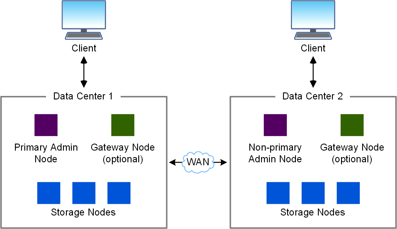

Siti multipli
In una distribuzione con più siti, è possibile installare diversi tipi e quantità di risorse StorageGRID in ciascun sito. Ad esempio, potrebbe essere necessario più storage in un data center rispetto a un altro.
I siti sono spesso situati in posizioni geografiche diverse, in differenti aree soggette a guasti, come una faglia sismica o una pianura alluvionale. La condivisione dei dati e il disaster recovery vengono ottenuti tramite la distribuzione automatica dei dati ad altri siti.
Più data center
All'interno di un singolo data center possono coesistere più siti logici, consentendo l'utilizzo della replica distribuita e della codifica di cancellazione per una maggiore disponibilità e resilienza.

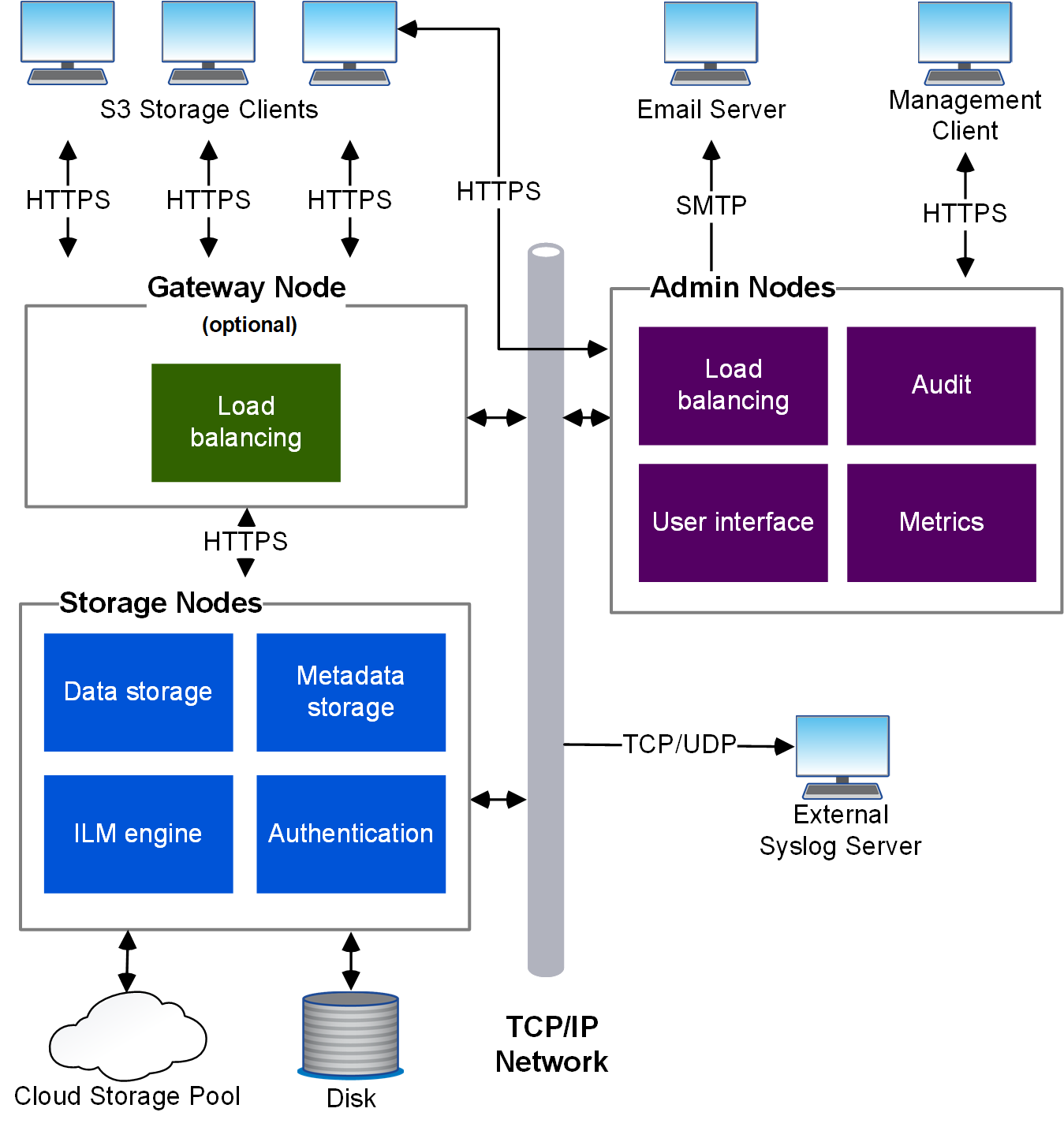

Architettura di sistema
Questo diagramma mostra come sono disposti i nodi della griglia all'interno di un sistema StorageGRID.
diagramma descritto dal testo circostante
I client S3 archiviano e recuperano oggetti in StorageGRID. Altri client vengono utilizzati per inviare notifiche email, per accedere all'interfaccia di gestione di StorageGRID e, facoltativamente, per accedere alla condivisione di audit.
I client S3 possono connettersi a un Gateway Node o a un Admin Node per utilizzare l'interfaccia di bilanciamento del carico verso i Storage Nodes. In alternativa, i client S3 possono connettersi direttamente ai Storage Nodes tramite HTTPS.
Gli oggetti possono essere archiviati all'interno di StorageGRID su nodi di archiviazione basati su software o basato su hardware, oppure in Cloud Storage Pools, che consistono in bucket S3 esterni o contenitori di archiviazione Azure Blob.
