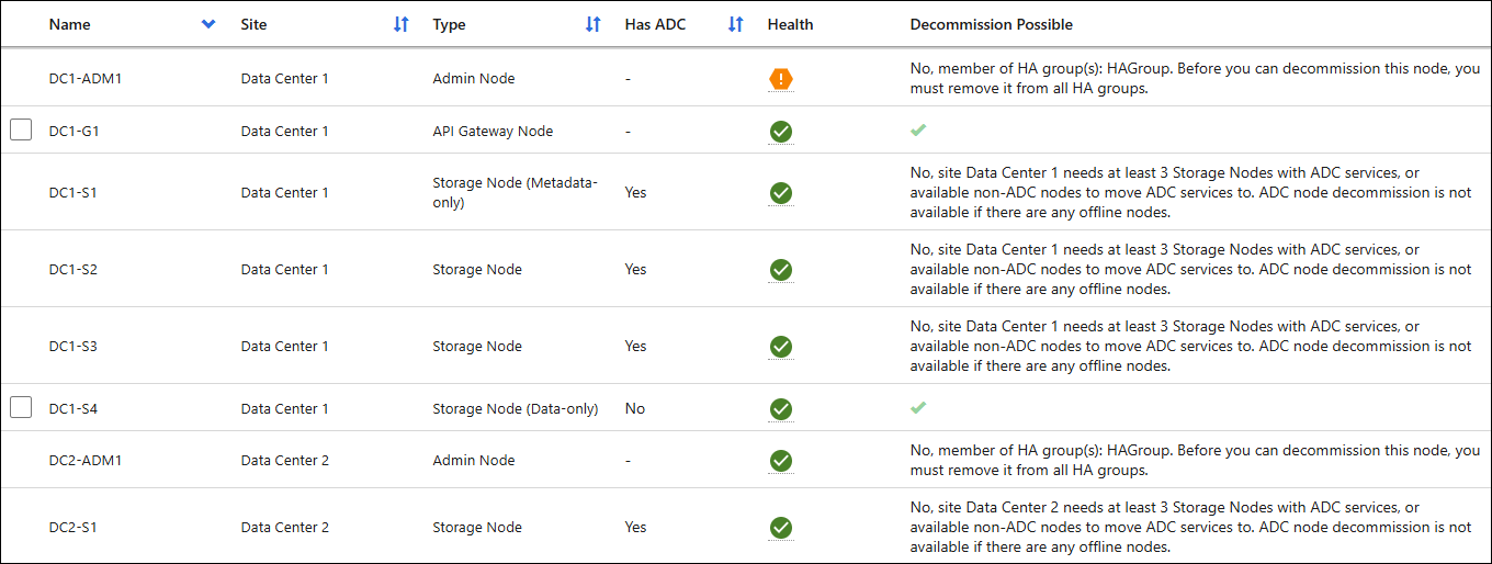

    Viene visualizzata la pagina nodi di decommissionazione. Da questa pagina è possibile:
    • Determinare quali nodi di rete possono essere attualmente dismessi.
    • Scopri lo stato di salute di tutti i nodi della griglia
    • Ordinare l'elenco in ordine crescente o decrescente per Nome, Sito, tipo o con ADC.
    • Inserisci i termini di ricerca per trovare rapidamente nodi specifici.
      In questo esempio, un segno di spunta verde nella colonna Dismissione possibile indica che puoi decommissionare il nodo API Gateway e il nodo di Storage solo dati. Gli altri nodi non possono essere decommissionati per vari motivi. Ad esempio, il nodo Admin primario non può essere decommissionato perché la decommissione di questo tipo di nodo non è supportata. Il nodo di Storage solo metadati non può essere decommissionato perché il sito non soddisferebbe più i "Quorum ADC".
    Pagina Decommissionate Nodes
  3. Esaminare la colonna Dismissione possibile per ciascun nodo che si desidera decommissionare.
    Se è possibile disattivare un nodo della griglia, questa colonna include un segno di spunta verde e la colonna di sinistra contiene una casella di controllo. Se un nodo non può essere decommissionato, questa colonna descrive il problema. Se vi sono più motivi per cui un nodo non può essere dismesso, viene visualizzato il motivo più critico.
