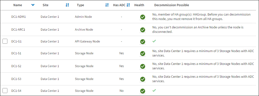

    Viene visualizzata la pagina Decommission Nodes. Da questa pagina puoi:
    • Determina quali nodi della grid possono essere decommissionati al momento.
    • Visualizza lo stato di salute di tutti i nodi della griglia
    • Ordina l'elenco in ordine crescente o decrescente per Name, Site, Type o Has ADC.
    • Inserisci i termini di ricerca per trovare rapidamente nodi specifici.
      In questo esempio, la colonna "Decommission Possible" indica che puoi decommissionare il Gateway Node e uno dei quattro Storage Node.
    Pagina Decommission Nodes
  3. Esamina la colonna Decommission possibile per ogni nodo che desideri decommissionare.
    Se un nodo della griglia può essere decommissionato, questa colonna include un segno di spunta verde e la colonna di sinistra include una casella di controllo. Se un nodo non può essere decommissionato, questa colonna descrive il problema. Se ci sono più motivi per cui un nodo non può essere decommissionato, viene mostrato il motivo più critico.
